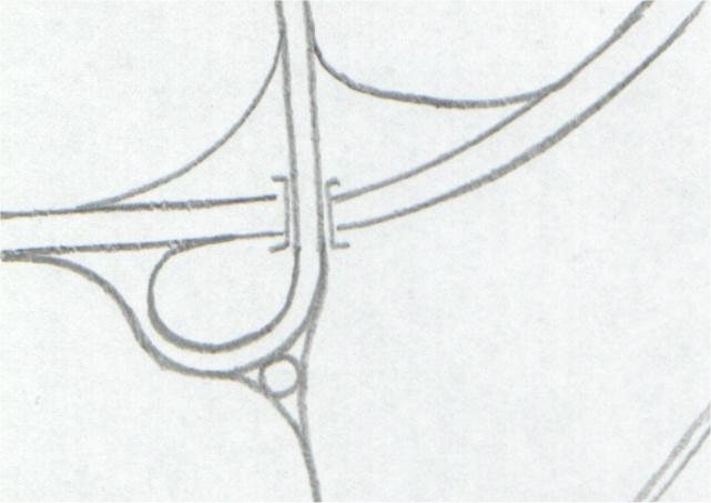

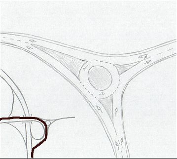

idiotyczne skrzyżowanie?
hmm albo faktycznie to skrzyżowanie jest beznadziejnie zaprojektowane, albo
jest tylko wg mnie. (aha, to dopiero projet, tak nasza GDDKiA bedzie robiła!)
Na moim, odręcznie wykonanym rysunku mamy trasę ekspresową + skrzyżowanie 2-poziomowe.
Na brązowo zaznaczyłem ten fragment trasy który istnieje już dziś. Ruch jest tam dwukierunkowy.
Droga krzyżuje się z droga lokalną, mamy rondo. Wszystko jest OK.
GDDKiA buduje drogę ekspresową, mieszkańcy wymogli by odnoga do dorgi lokalnej pozostała,
więc postanowili dobudować trasę ekspresową, a rondo pozostawić.
Rysunek w powiększeniu to tak jak będzie to docelowo wyglądało. Przeczepiam się do tego,
gdyż uważam, że bedą jak nic wypadki w momecie gdy drogą zjeżdżającą z trasy (tą na brazowo)
samochody będą jechać ze 100km/h, a po rondzie będą się poruszały auta ze 20km/h.
Chwila nieuwagi i auto z ronda wyjedzie pod prąd! A może to tylko ja mam takie wrażenie?

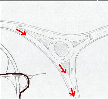

Jest jakiś ewidentny błąd na Twoim schemacie. Ruch w tym miejscu powinien być taki:
> powinien być taki:
> Teraz to ma sens.
> pozdrawiam,
> bromsky
teraz to ma sens dla duzego rysunku, ale patrzac na miniature w lewym dolnym narozniku, to twoj rysunek staje sie malo logiczny....

Oczywiście droga oznaczona czerwonymi strzałkami prowadzi na łuk prowadzący na ekspresową, czego nie dorysowałem.
> powinien być taki:
> Teraz to ma sens.
> pozdrawiam,
> bromsky
Przeciez jasno napisałem że ruch taki jest obecnie. A na rysunku (tym większym) jest jaki będzie planowany.

> To jak zaznaczyłeś to może być, ale w Anglii.
niewiem.gif Tak jak zaznaczyłem jest w pełni poprawnie przy prawostronnym ruchu (z uwagą jaką dodałem w innnym poście).

Oczywiście że na wiadukcie jest (będzie) w jednym kiedrunku.
> Cos musiałeś mocno pokręcić. Powiedz gdzie jest to miejsce, lub wrzuć
> jakąś fotkę z satelity.
sorry Bromsky ale masz mocne problemy z czytanym tekstem.
Tego NIE MA obecnie, ale GDDKiA ZAMIERZA wybudować.
Obecnie jest TYLKO skrzyżowanie z rondem.
Obecnie układ jest prawidłowy.

Slawku, ale IMO bromsky ma racje - zobacz jak tam jest poprowadzona droga - tam jest zjazd z gory na dol, ktory zazanczylem dodatkowa strzalka.

Może faktycznie tamten rysunek był za mały - teraz rozumiecie?
nadal bardziej mi pasuje opcja bromsky'ego
bo:
jeżeli jezdnie 1 i 2 są oddzielone to jak przejechać z pkt A do B ?
> nie
> bo:
W tym sęk że jezdnie są odzielone a istnieje tylko połaczenie jezdni 2 z A
zaś nie istnieje 1 z A. To też jest bzdura projektantów, ale nie o to chodziło w temacie posta.
