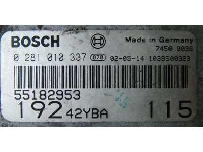

Czy wymiana kasety silnika w JTD na inną o tym samym numerze BOSHA ale młądszą o 3 miesiące jest bezkarna?

hmm.gif ale to by oznaczało, że kaseta ma kilka kości pamięci.
Jeśli ja wyciełem z kasety 4 MB i wlutowałem nowe 4MB i auto jeździ i wszystko jest OK to gdzie są przechowywane dane. No chyba, że to Body komputer sprawdza numer kasety - układu scalonego lub procesora lub.....

Nie jest bezkarne. Owszem możesz wymienic komputer sterujacy, ale do tego musisz od razu wymienic BC, skrzynke bezieczników (ta ze środka auta) no i oczywiscie stacyjke, do bo BC przypisany jest odpowiedni kod immobilizera.... Próbowaliśmy tego kiedyś przerabiajac JTD 80 na 115.. Ale to juz inna historia! grinser006.gif

Nie zadziała , kody nie będa zgodne pomiedzy centralką Code a centralką wtrysku. Powiem wiecej, więkoszśc elektroników potrzebuje do "wyczyszenia kodu" obu centralek zgodnych, nie wiem czy nie mając kpl. ktoś bedzie w stanie zdjąć kod z Pana centralki, jest fachowiec w Sopocie, który czysci centralki ale od nas zawsze chciał komplet proponuje zadzwonic do niego i sie zapytac
Pytałem.... jesli to tylko centralka to za 300 zł da sie to zrobic należy dostarczyc centralke imobilajzera + kasete silnika + kluczyk hmm.gif

Tym razem ASO ma nieco racji , żebyś odpalił na nowym ECU to musisz mieć zgodny wpis w sterowniku immo i ECU oraz kluczyk z transponderem zaprogramowanym z tym zestawem .
Istnieje możliwość odpalenia awaryjnego na podstawie kodu , ale trzeba mieć ten od nowego ECU .

Dzisiaj dzwoniłem do pewnych "magików" zajmujących sie naprawami kaset i imobilajserów w Fiacie......
No i tak:
Symbolo Boscha 0281010337 to nie wszystko... jest kilka - podobno nie mniej niz 7 różnych wersji tej samej kasety różniącej się a z tym samym kodem ( silniki 115 KM JTD w Stilo ) ważny jest ten kod pod kodem paskowym...
Kasete można wymazać .... można wykasowac w niej wpis i pozostawic czystą. Przy pierwszym uruchomieniu kasety w aucie zostanie ona automatycznie przypisana do auta i bezuzyteczna w innym aucie.... ale to sobie Fiat wymyślił..... a może to Bosch
Operacja polega na przeprogramowaniu....
Koszt 350 zł
Czas operacji 20 minut
A teraz mam takie pytanie..... jeżeli wymieniłem chipa to czy po wymianie moja oryginalna kaseta była "czysta" i została przypisana do auta ponownie.....czy to w innym miejscu jest zapisana ta informacja o kodzie?
jakiś tekst
z powyższego wynika że procesor powinien wykorzystywać pamięć EEPROM do zapisywania informacji z zakresu security. Oczywiście nie koniecznie tak musi być we Fiacie...
Jak masz pod ręką kasetę to poszukaj małego EEPROMA. Jak znajdziesz to można postawić tezę że tam jest ten cały bajzel zapisywany. Ale to nie wystarczy, trzeba wiedzieć gdzie co i jak wink.gif
Odczytanie takiego EEPROMA to nie jest problem, można to zrobić bez wylutowania kości, mam nawet gdzieś odpowiedni programator...
Myślę jednak że będzie trudno zdobyć wiedzę co powinno być w samej pamięci... bo to chleb magików wink.gif
Gdyby mieć kilka kaset dla porównania i taką jedną czystą to można by drogą dedukcji rozpracować immobiliser we Fiacie. A jednocześnie dać złodziejom wskazówki confused.gif a magików puścić z torabmi alien.gif

Wpis immo w naszych sterownikach EDC15C7 jest w zupełnie w innej kości niż mapy , a mianowicie w szeregowym eepromie .
Zamiana samego flasha czy też jego przeprogramowanie nie ma na immo żadnego wpływu , więc kod jaki był taki pozostał .
