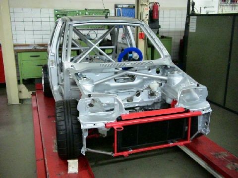

wejdom takie felgi do CC na przód?
7 x 15 cali
ET 35
opona 205/50/R15
> sie popiesci i sie zmiesci
najlepiej 205/45 albo 205/40

czemu taki duzy profil opony?
do serii by nie weszlo IMO - trza cos kombinowac z blotnikami

no raczej

Pytasz ze względu na ET czy na opony?
> ET przy tym rozmiarze i opony
Dystans między 6 a 9 mm... najlatwiej sprawdzic z seria CCSową i dokreconym F125p zlosnik.gif Masz wtedy 8 i imho felga nie powinna o nic zawadzać. Co do opony... to wysoka krowa zlosnik.gif na -60 imho nie da rady hehe.gif

dopasujesz bez wiekszego problemu zlosnik.gif mowisz ze r888 kupujesz? hmm.gifzlosnik.gif

To zalezy.

Mierzyłem dokładnie taki sam zestaw do siebie zlosnik.gif Trzeba mieć dystans 10mm. Poza tym, przy zawieszeniu -40/-40 jest mały problem z wysokością koła, ale u siebie pewnie dasz radę zlosnik.gif

o to dobrze bo do BBS-ków tesh poczeba 10mm dystansu 893goodvibes.gif wysokość koła nie jest problemem wink.gif

jak wytniesz pół błotnika to sie zmieści zlosnik.gif bo nawet 195/50 sie nie mieści

r888 jest przeciez np w 195/50/15
i nówka kosztuje ponizej 300 zł/szt zlosnik.gif

dokładnie 270pln zlosnik.gif ale w tej cenie mam dwie 205 zlosnik.gif ciut taniej nawet zlosnik.gif a szerokość mi jakoś nie przeszkadza wink.gif
jak siem nie mieści jak siem mieści, kameleon turbo na takich 195 śmigał

wejsc wejdzie ale niezabardzo sie da jezdzic z seryjnymi błotnikami zlosnik.gif
ja niedawno zakladałem do siebie na przod 7 x 15 et35 (dystans 14mm) opon 195/50/15 na zawieszeniu 60-50 i było NA STYK kolo nic nie wystawało a było na równo z nadkolem a na wysokosc moze z 1-2cm było luzu zlosnik.gif
> eee to u mnie wejdzie z palcem w nosie
no to czym sie martwisz ? zlosnik.gif ten na fotce sie powinien martwic zlosnik.gif

a jesteś pewien, że nie miał 195/45 ? cfaniaczek.gif
