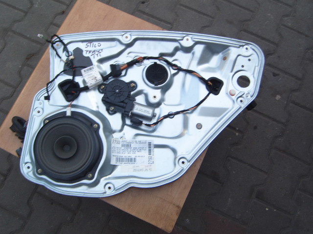

> Te głośniki są chyba identyczne jek ty tylnie
chyba tak - dzięki
nie mam jeszcze pewności co do głębokości na jakąmoże mieć ten głośnik (nowy) żeby wlazł...
