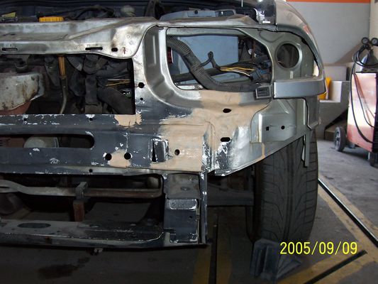

Diziaj pena młoda acz niezbyt urodziwa kierowczyni wymusiła na mnie pierwszeństwo. Jechałem sobie prosto głóną ulica, ona skręcała w lewo z podporządkowanej. Dodatkowo ścięła sobie zakręt. Naszczęście przyznała się do winy bez tortur. Oświadczenia spisane, będziem robić z OC.
Moje straty:
- kierunkowskaz LEWY
- lampa LEWA- wyrwana z zaczepów - może się sklei ?
- błotnik - raczej do wymiany
- maska - zagięty róg. Do prostowania i malowania, ale w sumie wolałbym wymienić wink.gif
- zderzak - pęknięć brak widocznych gołym okiem. Może trochę zdefasonowany. Noi do malowania
- halogenik ogólnie miazga.
I teraz pytania:
- czego się spodziewać po zdjęciu zderzaka ? Będzie pokrzywione coś ? Lewa lampa jakby wpadnięta...
- na ile mi to może wycenić ubezpieczyciel? OC sprawcy w Alianz. Z resztą tam tez i moje.
- ile może kosztowac naprawa ? Części używane. Lakier metalik niestety. Ciemnozielony wink.gif
- czy jest sens bawić się w rozliczenie gotówkowe z myślą o zarobieniu paru stów ew. z włożeniem własnej pracy (bez malowania, tego sam nie zrobię) ? czy raczej oddać do zrobienia bezgotówkowego i sobie głowy nie zawracać ? W poprzednim aucie rozliczne stłuczki które miałem zawsze były na plus a przy okazji tu i ówdzie się coś podreperowało.

z tego co widze na allegro to ten nowy to nie firmy MG, a te uzywane to oplowskie
za robienie maski dalem 300zł, była troche zagieta i odprysniety lakier
po zdjeciu zdezaka uszkodzone było to co na zdjeciu ma kremowy kolor
uderzenie było czołowe bardziej lewą strona przy predkosci 30km/h, bękł zderzak i szkło lampy
