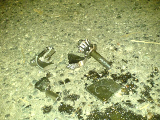

Sie wysr.. wypadło
Jede sobie jede, a tu nagle pierdut. Wysiadam, patrze a tu takie coś mi wypadło ze krzyni biegów icon_eek.gif

Wiesz- mechanizm różnicowy tak sam z siebie ze skrzyni nie wypada
A po drodze gdzieś półosi nie zostawiłęś ??
A i tu się kolega myli. Miałem to samo, jeszcze na szczęście na gwarancji. Jechałem sobie spokojnie, bo z rodzinką ok. 70 na najwyższym biegu i nagle łup... i zbierałem satelity z asfaltu. To nie pierwszy mechanizm różnicowy, który w ten sposób zakończył żywot. Jak się później nieoficjalnie dowiedziałem w serwisie, wiele fiatowskich skrzyń, tak skończyło. Znajomy mechanik, który jeździ Mareą, też potwierdził.
Jakieś bliższe dane? Przebieg, naprawy, olej?
Silnik 1.2. W skrzynce nic nigdy nie było robione (prócz wymiany oleju) . Przebieg 149 800 km. Wymiana oleju w skrzyni przy wymianie sprzęgła przy ok. 110 000 km.
Przed wypluciem elementów miałem dość dziwny objaw. Auto zaczęło mi ściągać w lewo, tak jakbym gumę złapał. Zatrzymałem się sprawdzić, ale koła w najlepszym porządku. Ruszyłem, przestało ściągać. Gdy przyspieszałem, znów zaczęło ściągać. Chwile po tym chrobotnęło. Zatrzymałem się. Chciałem podjechać kilka metrów do przodu i znowu chrobotnęło. Patrze pod auto i widzę jak mi olej ze skrzyni ucieka, a na ziemi leżą kawałki skrzyni.
Półoś na swoim miejscu, tylko gniazdo półosi (otwór w skrzynce, w którą wkłada się półoś) się rozpadło i łożysko odsłoniło.
Znajomemu też satelity bokiem wyszły, dał w palnik przy skręconych kołach...
C514 lubi być kapryśna.
Wielu posiadaczy Punto też się takie kuku zrobiło...
Ponoć wystarczy wymiana obudowy i różnicowego.
A winna jest ośka satelit, wygina się i pęka.
Ale to jest wypowiedź nieautoryzowana...

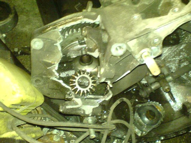

A tu fotka po zdjęciu skrzyni:

zakładając , że od 1,6 jest taka sama skrzynka co w 1,9d to moja wyglądała tak :
wessało do środka prędkościomierz i zmieliło , a potem bum i plama oleju

Z cego oni te skrzynie robia - z plastiku?
