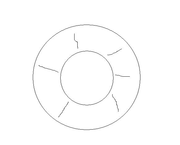

Flak w efekcie rozewranie opony...
Słuchajcie tak sięzastanawiam...
Dziś z niewyjaśnionych przyczyn z koła zeszło powietrze.
Akurat gdy poprosiłem kolegę aby w moim aucie podpompował na stacji koła.
Zadzwonił do mnie i powiedział, że ma zero powietrza w oponie.
Do stacji brakowało może 500 metrów... może ciut więcej,
wiec kazałem mu powolusieńku jechać i napompować i zobaczyć czy zejdzie...
Niestety po dojechaniu na stację opona była porozrywana...
Patrząc na koło (nie na bieżnik)rozerwania były niczym promyki słońca...
(w sensie kierunek rozerwania)
I tak się zastanawiam, od jechania na flaku,
czy od jakiejś wady ukrytej tej opony?

Tzn w poprzek na bokach...
Patrząc z boku auta, to jakby słoneczko było...

tak wygladala moja opona ktora przebila mi sie w czasie jazdy, i na ktorej jechalem jakies 2-3km. do samego konca nie czulem ze cos jest nie tak, dopiero gdy zatrzymalem sie pod sklepem to jakos dziwnie krzywo stal samochod hmm.gif
na szczescie byla zalozona na tyle, bo przebila sie przy 140km/h - slyszalem jakies syczenie, ale nie myslalem ze to opona oslabiony.gif a przez kolejne 2-3km jechalem tak stowka hmm.gif
> Moja wygląda mniej więcej tak :
> Gdzie prostopadłe linie to miejsca rozdarcia opony.
może była stara, gów...a itp. ?

> Mam profil...hmm chyba 65... opona 175...
> Sam już nie wiem...
po Twoim rysunku to bankowo się podwijała i załamywała
pozdr
> pozdr
tzn wina opony, czy rozmiaru?
trudno powiedzieć
wszystkiego po trochu... rozmiaru , konstrukcji opony, czasem spoosbu jazdy , itp itd
pozdr
W moim samochodzie jakies 2 tygodnie temu zlapalem gwozdz przy 120 km/h. Wychamowalem i stanolem na poboczu. Opona byla porozrywana identycznie jak na twoim zdjeciu. Tylko, ze ja mialem niemaly klopot bo bylem wlasnie "w trasie" na Slowenie a dostanie kompletu (nie mowie nawet o 1 szt.) 225/50 R18 w okolicach Katowic bylo duuuzym wyzwaniem.
Czyli opona raczej nie miala wad tylko kwestja obciazenia i jazdy.
