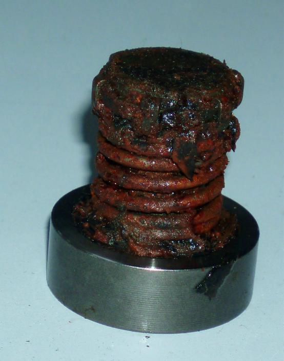

A tak wygląda sekcja tłocząca pompy CP1 ( czyli takie jak mamy w Stilo ) kupionej na Allegro. Oj, trzeba uważać...
