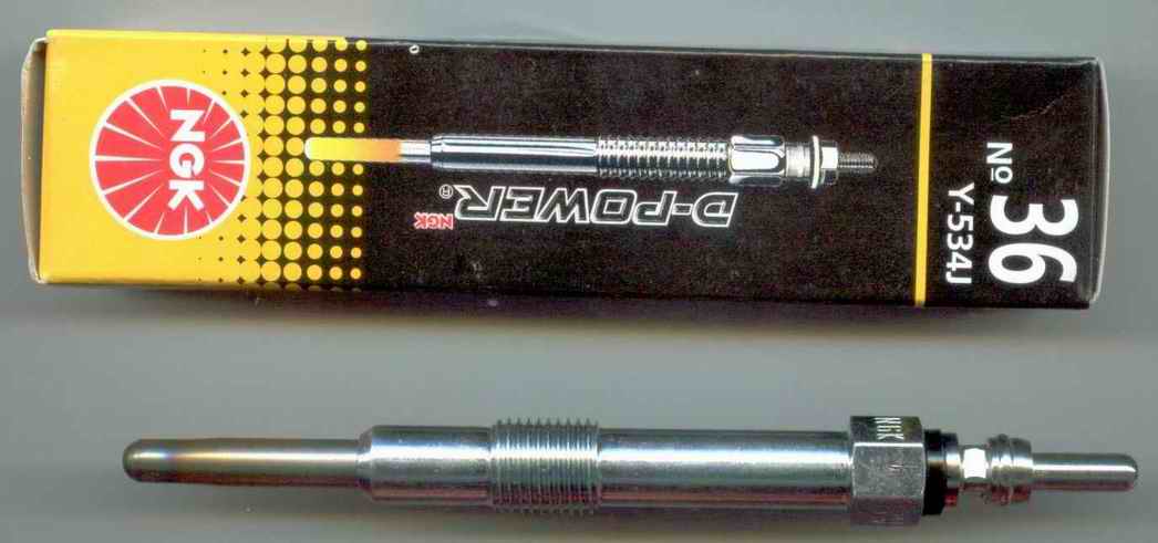

Świece?.. tak nagle? .. i brak zapalonej kontrolki? O ile pamiętam to każda świeca zasilana jest osobnym przewodem ( ale w jednej wiązce ) i jeszcze po drodze powinna być kostka połączeniowa. Można rozpiąć kostke i pomierzyć oporność. Świeca dobra ma ok. 0,5-0,7 Ohma, czyli prawie zwarcie. Jeśli spalona to nie bedzie przejścia,.. choć zdarzało, że upalała się "na zwarciu". Mozna też sprawdzić czy do świec wogóle dochodzi prąd.
Wymienić i tak miałem profilaktycznie ... wiec co szkodzi
mam 4 sztuki i wymienię wszystkie 4 ... ale osobiście wątpie aby to uleczyło Fiacika.. to raczej nie jest przyczyna...

teraz go rozebrałem i wymieniam swiece... narazie jedna wykręcona... Była OK.

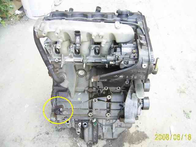

Jest zamontowany przy kole pasowym na wale korbowym - czyli tym od strony rozrządu .

Przy kole zamachowym go nie znajdziesz , tylko tak jak pisałem przy pasowym - dobrze go widac od przodu silnika po lewej - patrząc najlepiej z kanału .

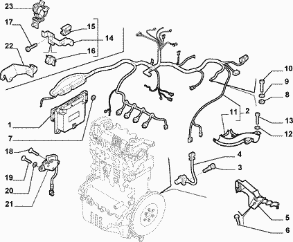

> To ten
Dokładnie ten - wygląd to potwierdza , ale umiejscowienie już niebardzo .
EDIT
Sprawdziłem w Eperze - w Stilo 115KM faktycznie czujnik położenia wału korbowego jest jak na fotce ok.gif
to sprawdz jeszcze raz i co to jest Twoim zdaniem część 21 ? nadjnik ?
to co pakazujecie na zdjęciu silnika to cześc nr 4 a 21 nadajnik (wg eper'.) mieści sie w okolicy koła zębatego napedu wałka rożrządu w głowicy i często bywa przy okazji wymiany paska uszkadzany.
> to sprawdz jeszcze ra i co to jest twoim zdaniem część 21 ? nadjnik ?
To czujnik położenia wałka rozrządu , który właśnie bywa uszkadzany przy nieuważnej wymianie rozrządu .
Ale zadane pytanie dotyczyło czujnika położenia wału korbowego , a nie rozrządu smirk.gif

Inaczej mówiąc kręcacy się silnik powinien wysyłać impulsy z 2-ch ( z 2 czujników nr 4 i nr 21 ) stron i jesli jednych zabraknie to czy komputer potraktuje to jako błąd i wywali komunikaty, czy bedzie czekał na pojawienie się impulsu .... i nie zadozuje paliwa hmm.gifniewiem.gif

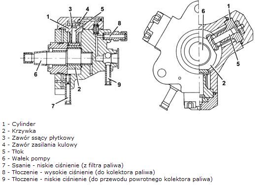

Jak już będziesz grzebał przy silniku to możesz sprawdzić jeszcze jedną rzecz. W pompie wysokiego ciśnienia jest taki mechaniczny suwliwy zaworek na zasilaniu. Zdarza się, że od brudu i korozji potrafi się on zacinać albo wogóle stanąć i do pompy nie dochodzi paliwo. A ponieważ piszesz, że auto czasami się uruchomi,a czasami nie- może się on zacinać. Jak zdejmiesz gumowy przewód zasilający z metalowej rurki na pompie ( tej bliżej paska rozrządu ) to wsadzając do niej długi wąski wkrętak lub coś podobnego na samym dnie tej rurki trafisz na wspomniany zaworek. Jesli poczujesz, że swobodnie sprężynuje i ugina się pod naciskiem ( bez zacięć ) to jest ok. Jeśli nie będzie żadnego uginania tylko twardy opór- znaczy stoi. Jeśli przesuwa się ale z zacięciami to skutkiem mogą być okresowa problemy z rozruchem
Jak rozumiem jest to zaworek zwrotny, który może przepuszczać paliwo nazat doprowadzając do zapowietrzenia układu lub zbyt niskiego ciśnienia przy wolnych obrotach ....
jest to tzw. zaworek bezpieczeństwa. Otwiera się jeśli paliwo na zasilaniu będzie mialo ciśnienie 0,5-1,5 bara. Jest on po to aby nie dopuścić do uruchomienia silnika przy zbyt niskim ciśnieniu paliwa zasilającego pompę CR ponieważ mogłoby to doprowadzić do jej uszkodzenia ( zbyt słabe smarowanie i chłodzenie pompy ).
Czyli przy przytkanym filtrze paliwa również nie można odpalić auta...
Jakie powinno być ciśnienie po filtrze paliwa na niskim cisnieniu?
Na rysunku zaworek jest na końcu rurki wlotowej nr. 7. Cisnienie zasilania pompy w samochodzie osobowym to ok. 3 bara ale silnik uruchomi się nawet przy 0,5 bara ( jesli zaworek się otworzy przy tym ciśnieniu ). Oczywiście zatkany filtr paliwa moze spowodować problem z zasilaniem. Może też być uszkodzony elektromagnetyczny zawór wydatku na pompie. Jeśli nie będzie się domykał pompa nie stworzy ciśnienia ( bo całe paliwo będzie szło na przelew ). Choć ten regulator rzadziej zacina się "czasami" tak jak jest to w Twoim przypadku. On jak się zepsuje to przeważnie "na amen".
