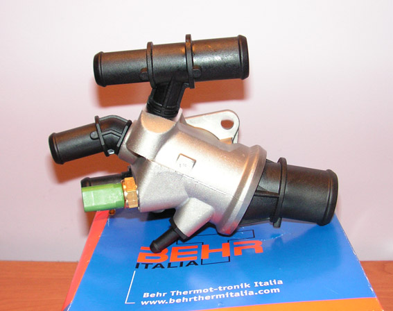

Obiecałem że dodam fotke oryginalny termostat firmy BEHR symbol G.817.88

Nie pamiętam jakiej firmy kupowałem termostat ale na pewno nie jest to oryginał. Zeszłej zimy ktoś podawał namiary na sklep internetowy i kilku userów kupiło tam termostaty. Pamiętam, że z tamtej dyskusji wynikało, że na oryginalnych termostatach nawet nowe auta nie stoją prosto na mrozie, natomiast po wymianie na te nieoryginalne wszystkim wskazówka stała na baczność.

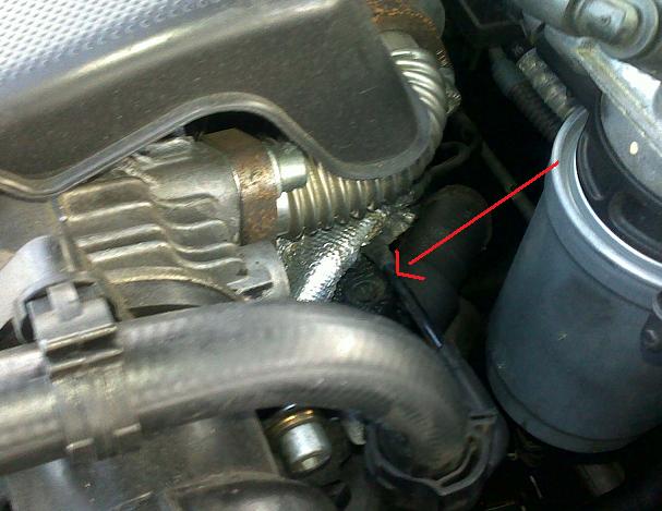

Pare dni temu chcialem sobie odpowietrzyc uklad tak jak to bylo w tym watku z Panda do ktorego link jest powyzej.
Odpalilem autko i poodkrecalem wszystkie trzy odpowietrzniki oraz korek. Jak zaczelo sie lac z tego od nagrzewnicy (blisko EGR) to go zakrecilem i chyba za mocno bo .... przekrecilem go furious.gifsciana.gif. Profilaktycznie uszczelilem to Poxilina bo caly czas sie lało z niego waytogo.gif
Niestety nie da sie go dokupic samego i trzeba komplet wezy w cenie 60 PLN (ePer: 46761683) screwy.gif

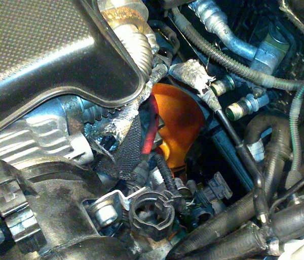

Spuscilem więc dzisiaj płyn i zabrałem się do wymiany. Przed spuszczeniem rozgrzałem autko zeby termostat sie otworzyl i zlecialo wszystko. Niestety pomylilem sie i bylo tego moze ze 3 litry niewiem.gif
Odkrecilem filtr paliwa dla lepszego dostepu i wyjałem weze (swoja droga niezle rozwiazane mocowanie na zatrzaski)
Z nagrzewnicy prosto do kanalu zlecialo dodatkowo minimum 0,5 litra passed_out.gif
Nastepnie wszystko poskrecalem wlalem plyn. Rozgrzalem autko i dolewalem plynu jak ubywalo. Jak sie troche rozgrzal wlaczylem nawiew na max. Oczywiscie w miedzy czasie odkrecilem tez wszystkie odpowietrzniki i czekalem az cos pocieknie zeby.GIF
Znowu dolalem plynu.
Jak doszedl do pionu to wylaczylem silnik i dolalem na wszelki wypadek jakies 2 cm powyzej maximum zeby ewentualny babel powietrza wyskoczyl przy wiekszym cisnienu.
Pozamykalem wszysko i wybyłem sie przejechać. Zdziwiłem sie bo jadac z górki na luzie i pelnym ogrzewaniu znowu mi spadlo o jedna kreske wrrr.gif
Potem na ustawieniu HI i max wentylatorze poszlalem troche zeby.GIF zeby miec pewnosc ze chlodnica pracuje pelna para.
Jak zajechalem do garazu to plynu bylo ok 2mm ponizej maximum wiec moze bedzie ok. Dolalem mu jeszcze powyzel max'a

Wrzuciłem fotki.
Co do kwestii płynu to rano bylo troche ponad minimum. Pewnie jak spadlo cisnienie to i objetosc sie zmniejszyla. Znowu dolalem na max'a a nawet troche ponad i przejade tak ze 150 km a pozniej odciagne.
