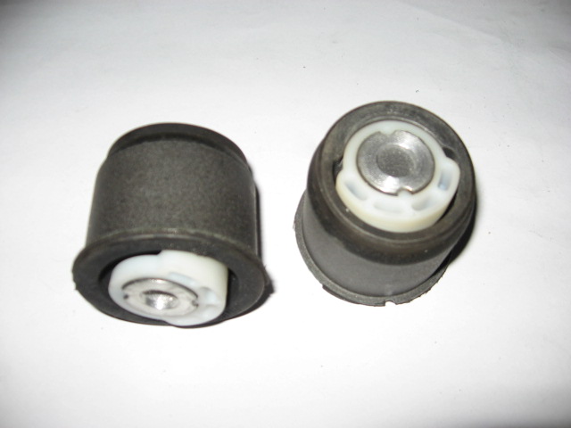

No i dopadło i mnie po dużym 277kkm przebiegu padły sworznie gumowo metalowe
w belce-objaw "nurkowanie "auta przy prędkości pow 130 w zakrętach wrażenie niekontrolowanego przechylania się auta-dziwne bo spodziewałem się jakiś stuków ,czy trzasków ale nic....na przeglądzie i trzepaku widać było wysuwający się element aluminiowy z gumy-plastik jakiś biały też się rusza.
Zawieszenie wzmocnione od Palio też poległo w konfrontacji z budową zeby.GIF

tuleja
> A moze tam gdzie ja kupiłem dostawa w 2 dni
> tuleja
