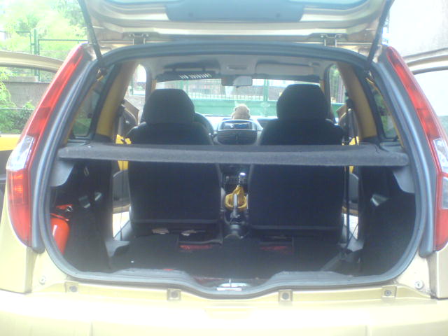

> A na pewno nie tylna kanapa?
Jej już dawno nie mam w samochodzie ...
od pół roku jest tak
ty morda ty moja a sprawdź gaśnicę
gaśnica, wnęka na zapas z zawartością, półka tylna, tapicerka na klapie mogła się poluzować od zamykania, odboje mogły się uleżeć i zamek wali ok.gif
odkręcona... leży zamontowana w innym miejscu. Nie ma prawa pukać tongue.gifgrinser006.gif
> gaśnica,
zrobione
wczoraj potwierdzone przez 3 osoby, że to nie może być to
, półka tylna,
brak
tapicerka na
poprawione i sprawdzone, okablowanie dodatkowo zamocowane
> i zamek wali
wykręcone tak aby było oki... dodatkowo cypelek od zamka co jest na dolnej krawędzi ruszał się... wczoraj został podspawany...
