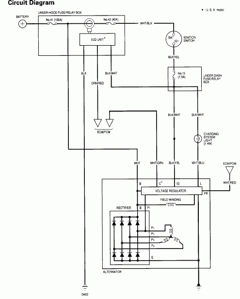

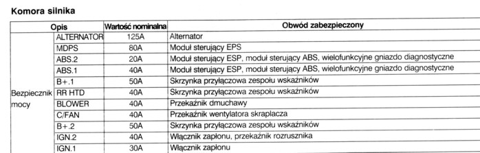

Pokaż mi w którym miejscu na linii alternator - akumulator masz bezpiecznik i podaj jego wartość...
U mnie jest i ma bodajze 50 amperow.
> Pewnie ma bezpiecznik na linii Akumulator - Rozrusznik...
Zdziwisz sie, ale w Saab'ie takowy jest - 200A ma. Postaram sie zrobic dzis zdjecie...
> nie możliwe
Ide do garazu sprawdzic jak w Lexusie jest. Bo w Saab'ie jest na 100% bezpiecznik..
Edycja: E Lexie nie ma na 100% bezpiecznika do rozrusznika - w Saabie ten bezpiecznik jest na klemie, a w Lexie klema go nie ma. A drugiego nie sprawdzilem bo nie wiem jak otworzyc pokrywe puszki z bezpiecznikami frown.gif

nie kwestionuje istnienia samego bezpiecznika, chociaz z takim czymś sie jeszcze nie spotkałem, tylko te 50 A to stanowczo za mało

a ja powiem że nie spotkałem nowego samochodu który by nie miał bezpiecznieka mieszy alternatorem a akloem nawet lanos miał taki bepiecznik a to była lekko unowoczesniolna kopia kadeta . dla przykładu w hondzie CR-V jest 100 A , alternator daje 90A .
