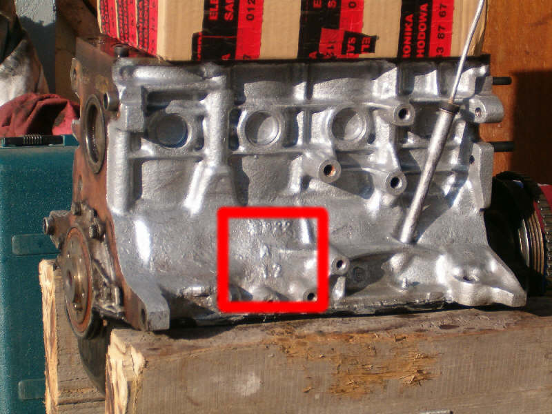

Jak odroznic silnik 1.2 od 1.1
3 dni temu kupilem od kolesia samochod po wypadku w ktorym jak twierdzil byl silnik 1.2 MPI 75KM. Autko bylo kupione i mialo zostac rozlozone na czesci.
Niestety przy wymianie rozrzadu zwatpilem czy to aby na pewno jest 1.2 75KM. Zalozony jest tam pasek z ccs i taki nowka idelanie pasuje.
Pytanie jak odroznic te 2 jednostki? Na glowcy mam oznaczenie b469.

najprościej sprawdzić czy z tyłu na bloku, powyżej miski olejowej jest wybity napis 1.2
a jak masz cały osprzęt to łatwo poznać chociazby po kolektorze ssącym...
Niestety nie znalazlem zadnych oznaczen w okolicach miski olejowej.

Wybite powinno byc z tylu bloku, czas trza oczyscic aby zobaczyc to 1.2, ja mialem u siebie wiec jest oznaczenie
Na oko wyglada na 1.2 75, ale jesli pasek rozrzadu pasuje z 1.1 to jest to 1.1 z górą 1.2.
Jak chcesz mieć pewność na 100% to pokaż fotke od strony koła zamachowego - zeby było widać styk bloku z głowicą.

jeżeli to 1.2 to na bloku ma wybitą cechę
To jest blok 1.1.
Blok 1.1 - pompa wody kończy się równo z górną krawędzią bloku (polem numerowym).
Blok 1.2 - pompa wody kończy się pod górną krawędzią bloku (polem numerowym).
Dzieki chlopaki. Wychodzi na to ze blok 1.1 i reszta 1.2.
Mam nadzieje ze nie bedzie sporej roznicy miedzy tym a kompletnym 1.2 75KM

Dlaczego hamstwo?
Jest 1,2?
> Dlaczego hamstwo?
> Jest 1,2?
> Jest
Nie jest.
> Nie jest.
Quote:
Znajomy mechanior twierdzi ze to 1.2
Przed momentem wrocilem od sprzedawcy i rowniez twierdzi ze tam jest bankowo 1.2
Jak nie jak tak?
