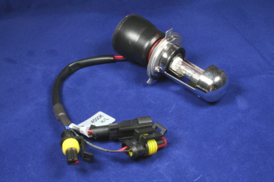

> czyli nie ma tam soczewek?
Ale inne soczewki pod H4/7 inne pod ksenon.
Dlatego palniki macowane w miejsce normalnych halogenów "nadrabiają" jakimiś blaszkami, które mają powodować ich normalne świecenie. Różnie to wychodzi.
Tu masz taki panik pod H4:
> Różnie to wychodzi.
nie graj nieuczciwie, to jest bixenon a nie xenon, o ile dobrze pamietam to xenon pod h4 juz takiego kapturka nie ma
Szczerze - to do końca nie wiem. Nie wnikałem w ten temat. Jedynie jak mi padł jeden ksenon w poszukiwaniu palnika natykałem się co chwilę na aukcję tych różnych z blaszkami i tak to sobie zapamiętałem.
A czy tobie nie chodzi czasami o mechaniczną przesłonę w kloszu w biksenonach?
Bo jeżeli o tą - to blaszka pokazana na moim zdjęciu do tego nie służy. Ona właśnie ma za zadanie uformowanie strumienia światła.

byc moze, ale zwykly xenon pod h4 kompletnie inaczej wyglada.
Ale normalny palnik ksenonowy, normalnej firmy (OSRAM, PHILIPS) nie ma żadnych blaszek. Bańka z ksenonem, w której wytwarzany jest ług elektryczny nie jest osłonięta z żadnej strony. A właśnie palniki pod normalne reflektory mają takie różne blaszki.

Nic na siłę nie udawadniam, ale jak w normalnym reflektorze (czyli pod H4/7) można zrobić bi-ksenon? Przecież to trzeba zmienić cały reflektor, który ma ruchomą przesłonę. I właśnie brak tej przesłony w reflektorze jest nadrabiane blaszką na samym palniku.
Zaglądają do podanych przez Ciebie aukcji - każde mają blaszki. Zobacz na allegro palniki d2s - brak jakiejkolwiek obudowy wokół nich.

ale zauwaz ze ja caly czas pisze o xenonie a nie o bixenonie, bo ze w bi trzeba nadrabiac braki reflektora blaszkami to widze i wiem, bo nawet mialem bi pod h4 w rece, ba nawet zamontowalem to u siebie w lampie (od razu pisze, zeby ktos sie nie uniósl - pozyczylem od kumpla, zamontowalem to w cc, wyjechalem na pusta droge i przejechalem z 500 metrow. Swiecilo wszedzie tylko nie tam gdzie trzeba, naturalnie pozniej zostalo to wywalone. Xenon swieci powiedzmy akceptowalnie, choc jak to przy ryflowanym szkle - zdecydowanie szalu nie ma).
Podsumowujac - Ty piszesz o bixenonie (i tu nie przecze - masz racje) a ja o xenonie. Nie dogadalismy sie 20.GIF

d2s nie ma jakiejkolwiek obudowy bo to jest palnik do soczewki. d2r ma obudowę bo jest do lamp z odbłyśnikiem paraboloidalnym. I nie ma to nic wspólnego z biksenonem. Polecam http://skoda.autokacik.pl/pages/zarowki/zarowki.htm
> bo ze w
Chłopie, bzdury prawisz.
Zrobienie biksenonu pod H4 (czy inną żarówkę dwuwłóknową), który będzie świecił światłem wyładowczym na długich to impreza za worek złota duży na tyle, że nikt by tego nie kupił, albo działanie będzie duuuuużo pozostawiać do życzenia.
Robi się zazwyczaj tak, że wstawia się w 1 oprawę 2 palniki - jeden wolframowy obsługujący długie, jeden wyładowczy obsługujący mijania.
Osobiście uważam, że awykonalne przy tych budżetach jakich się to produkuje jest zrobienie tego w geometrii takiej, żeby nawet nie tyle dało się ustawić światła, co uformować sensownie wiązkę, aby Bozi w okno nie walić.
Ew "blaszki" itp wynikają z tego, że producentowi TANIEJ jest obłożyć żelastwem z puszki po coli palnik, niż bawić się we wbudowywanie przesłon w palnik lub nanoszenie przesłon na bańkę, jak to ma miejsce w firmowych D2R.
W H4 blaszka spełnia głównie rolę PRZESŁONY dla świateł mijania, a nie odbłyśnika - ta druga rola jest tylko "przy okazji".
