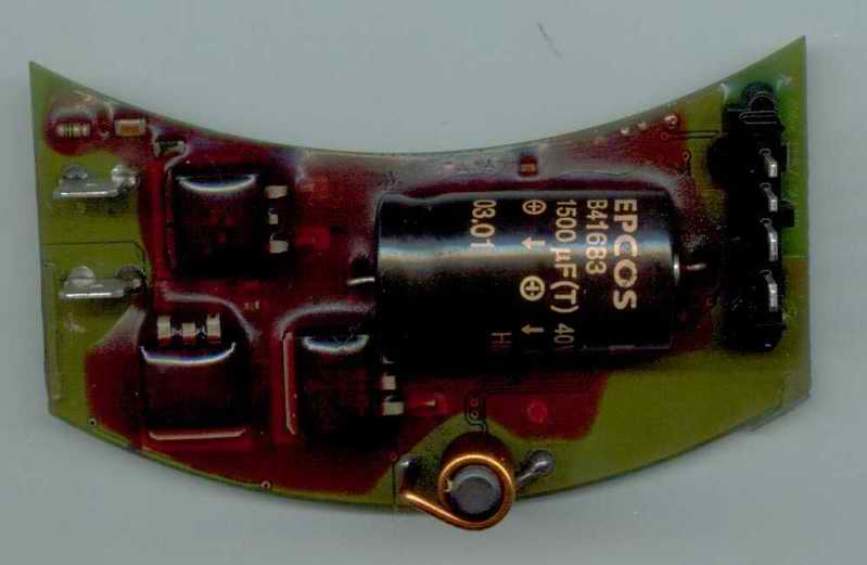

Po zdemontowaniu schowków oraz 1/3 osłon dotarłem do silnika i odkręciłem go. Niestety moim oczom ukazał sie obraz nędzy i rozpaczy buu.gif a dokładnie płytka elektroniki jaka jest zamontowana w silniku zrobiła sie "zielona" - to znaczy zgniła yikes.gif / umyłem ja i polutowałem to co znalazłem ... niestety nie działa .... więc wymiana
Aby nie zamarznąć ( temperatura spadła nawet do -12 C ) podłaczyłem sam silnik wentylatora przez opornik - żarówkę H7 wink.gif i jakoś to mnie ogrzewa screwy.gif

A to elektronika z wentylatora - Stilo + Klimatronik
Jak dla mnie zdecydowany przerost formy nad treścią... po kiego grzyba w tym dwa scalaki, że o furmance innych elementów SMD nie wspomnę ? screwy.gif
> wspomnę ?
Niech zgadnę: sterowanie impulsowe ?
Widzę że elektronika zabezpieczona przed wpływami atmosferycznymi (warstwa żywicy) tylko że komuś umknął jeden fragment - kawałek druku został odkryty i awaria gotowa... Ale to się łatwo da naprawić - mam rację Lisek ?
Tak.... zamiast 3 rezystorów jak w normalnej klimie zamontowanych w tunelu i chłodzonych powietrzem dali coś takiego... frown.gif
Niestety ten czerwony lakier ( zdjęcia już po umyciu ) dostał wiele mikro-porów a z kazdego z nich było widac gejzer zielonego "czegoś" oslabiony.gif jednym słowem utleniło sie....
Polutowałem to co całkowicie sie utleniło ale nie pomogło.... obecnie wsadziłem całą płytkę w rozpuszczalnik chloro - kauczukowy i jak mi ten lakier zejdzie jeszcze raz wszystko poprawie ....
Tak czy owak nowy za zaledwie 400 zł już kupiłem i czekam na dostawe... sick.gif
Więc wszystko naprawione .... no prawie przeca to Fiat i wszystkiego sie nigdy nie naprawi hehe.gifhehe.gifoink.gif
