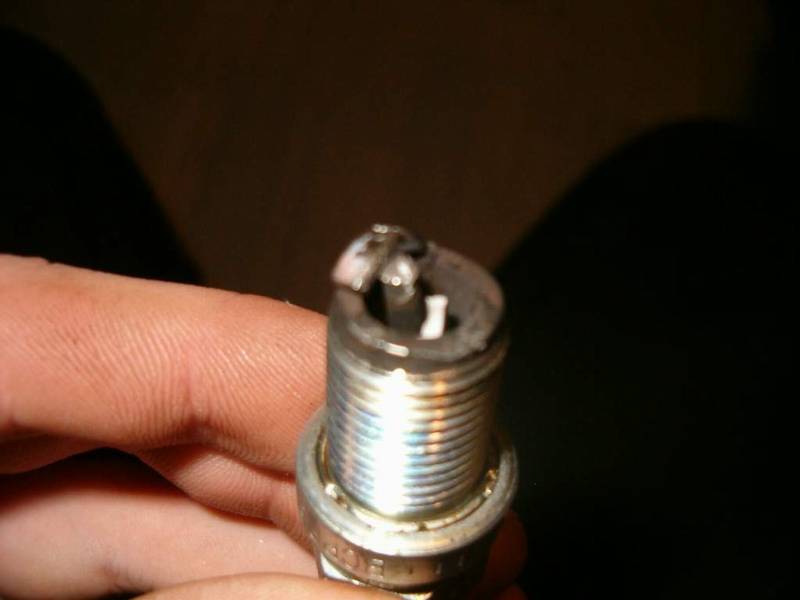

No i mamy winowajce. Oryginalna swieca NGK wkrecona do 2 cylindra. Rozpadla sie ceramika przy elektrodzie srodkowej angryfire.gif pojutrze sciagam glowice, bo az dzis juz nie mam sily i nerwow na to, teraz modle sie tylko, aby ta ceramika lezala na tloku i pozwala zrobic pelnego obrotu walu.
Na swiecy widac, ze ceramika obijala sie o swiece i tlok i wykrzywila az elektrode zewnetrzna. angryfire.gif
Sorki za ostrosc zdjec, ale juz taki sprzet.
> gładź cylindra też pewnie poszła na wakacje (
juz nigdy ngk nie kupie swiec, nigdy. A juz wczesniej jak jechalem to cos mi wlasnie tak tyrkolilo, ale nic sie nie dzialo i przestalo, tez raz nie chcial zapalic na 4 gary, tylko ktos to mogl wiedziec, ze swieca zrobila 30.GIF heh niezly bigos...

> Wyslij zdjecia do przedstawiciela NGK na Polske.
To Ci powiedzą że źle wkręciłeś... i na tym się skończy. Swoją drogą bardzo dziwne że tak sama z siebie się rozsypała. No ale bywa i tak, pozostaje współczuć. Jest szansa, że przy takim uderzeniu wielkich strat nie będzie i oby tak było.
ps. ja też musze zobaczyć u siebie na świece bo chodzi jak HDi
> Rozpadla sie ceramika przy elektrodzie srodkowej pojutrze
Mysle ze smialo mozesz podeslac roziemu zdjecie, ostatnio na turustyce sie udzielal... Moze cos Ci powie wiecej na temat tego uszkodzenia...
> uszkodzenia...
ze zdjecia to nic nie wywnioskuję.
Najlepiej po prostu złożyć reklamację i jeżeli będzie sluszne podejrzenie wady fabrycznej swieczka trafi do laboratorium do Niemiec.
Niestety prawdą jest, że gros reklamacji to źle wkręcone świece

A powiedz czemu ostatnio coraz czesciej sie slyszy o podobnych uszkodzeniach ?? no.gif
Mialem ojcu swiece kupic ale boje sie ngk....
> uszkodzeniach ??
szczerze mowiac nie slysze ostatnio wiecej o reklamacjach, wrecz mniej, od IC przez ostatni kwartal nie przyszla do mnie zadna swieczka.
To jest "kleska sukcesu". co drugi kierowca jezdzi na NGK wiec jak juz cos sie zdarzy to wielkie prawdopodobienstwo ze trafi na NGK. A niestety mechanicy popelniaja proste bledy i nieraz reklamuja swiece podczas gdy problem lezy zupelnie gdzie indziej. O bledach montazu nie wspominam

to może napisz tak na wszelki wielki jak wygląda poprawny montaż świec wg NGK ?
> świec wg NGK ?
Dokręcanie przez klucz dynamometryczny - vide NGK moment dokręcania świec no i oczywiście co by gwint był prosto złapany - bo widziałem już przypadki kiedy jakiś Pan Kazio pod stodołą wkręcał świece i najzwyczajniej w świecie była krzywo złapana - ceramika pękła i poszła do tłoka - narobiła niezłych szkód crazy.gif
> bo
ehkm... zeby byc uczciwym, to trzeba napisac, ze pewien tutejszy swaper, rowniez takie wygibasy zrobil...

ach ten FiJAT

> A jednak NGK nie sa chyba aż takie złe
PS niezła rozwałka w silniku, współczuję
