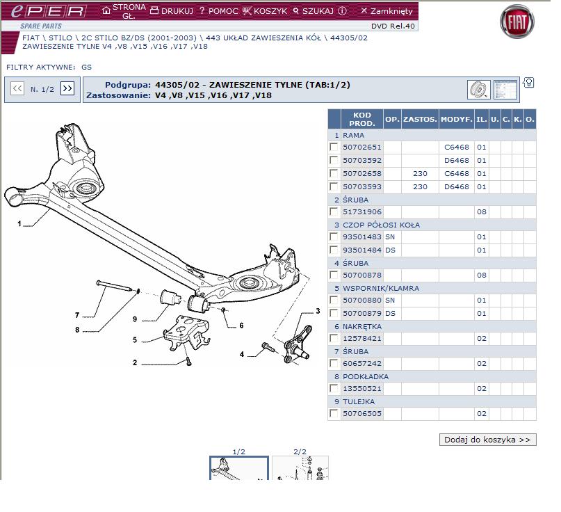

z tego co widać w eperze to belka w vanie będzie inna (chyba taka jak w sw)

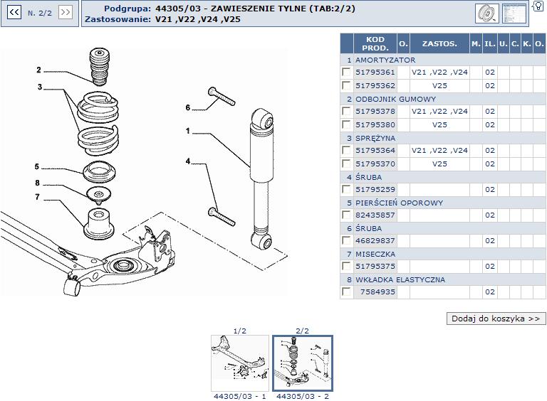

amortyzatory, sprężyny też inne, ale to zależy czy van 4 miejscowy czy 2 miejscowy.
a więc różnice między wersjami 3D/5D a SW i VAN
Różni się zarówno przednie i tylne zawieszenie
przód wersja 3/5D
przód wersja sw/van
belka 3/5D
belka sw/van
zawieszenie tylne 3/5D
zaiweszenie tylne sw/van
> czy 2 miejscowy.
Jak rozumiem zamieściłeś dane dla "mojego" VAN-a 4-miejscowego? (dzięki za ta zrzuty ekranu 20.GIF)
Bo jeśli tak, to widzę, że jednak poszukując auta do nabycia nie pomyliłem się aż tak bardzo przy zakupie -marzył mi się bowiem kombiak, ale były same przystanki autobusowe powyklepywane na podobieństwo auta i ostatecznie zdecydowałem się na wersję 5D. A tu taka niespodzianka shocked.gif Wychodzi na to, że jednak jeżdżę tym swoim wymarzonym kombi, tyle że z obciętą d...pupą palacz.gifbiglaugh.gif
van 4 od to v.25
