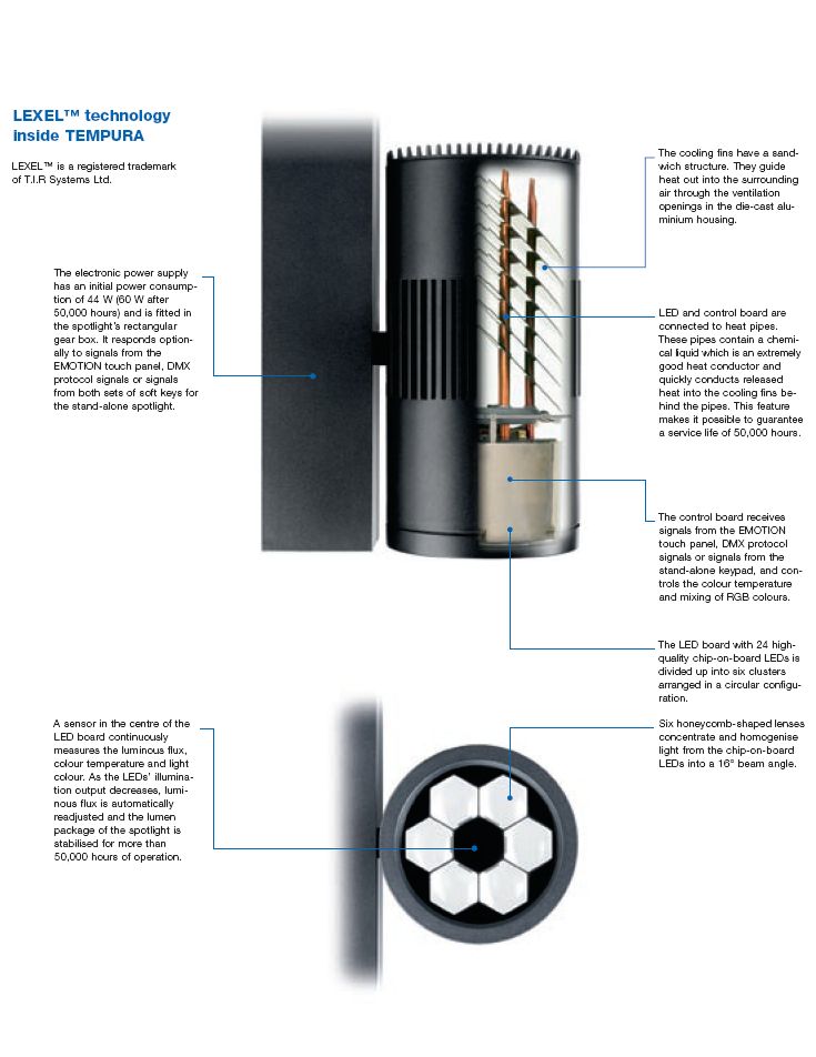

Podstawowy kópot to oddawanie ciepła. Diody są bardzo wrażliwe na przegrzanie, gdybyś widział układ chłodzenia zamontowany w projektorze diodowym o łącznej mocy 44W zrozumiałbyś że nie ma lekko grinser006.gif Nie bardzo sobie wyobrażam zamontowanie czegoś takiego w pojeździe wink.gif

Hmmm, w stosunku do żarówki, która 99,9% energii zamienia w ciepło to może i tak. Ale smutna prawda jest taka, że LED-y wytwarzają sporo ciepła. Póki mamy doczynienia z diodami o mocy kilkudziesięciu miliwatów - nie stanowi to problemu. Gorzej jeśli dioda ma moc np. 3W. Wtedy nie odprowadzenie ciepła grozi jej szybkim zniszczeniem.
Zresztą żeby nie być gołosłownym - wklejam rysunek projektorka LED-owego, o mocy 44W (60W pod koniec "życia" diod), i o parametrach świetlnych porównywalnych ze 100W halogenem:
Zwróc uwagę na rozmiary układu chłodzenia oraz jego zaawansowanie (technologia heat pipe - jak w kartach graficznych). Dodatkowo w obudowie są wielgachne szczeliny umożliwiające przepływ powietrza.
Wierz mi, ta oprawa grzeje się bardzo.
