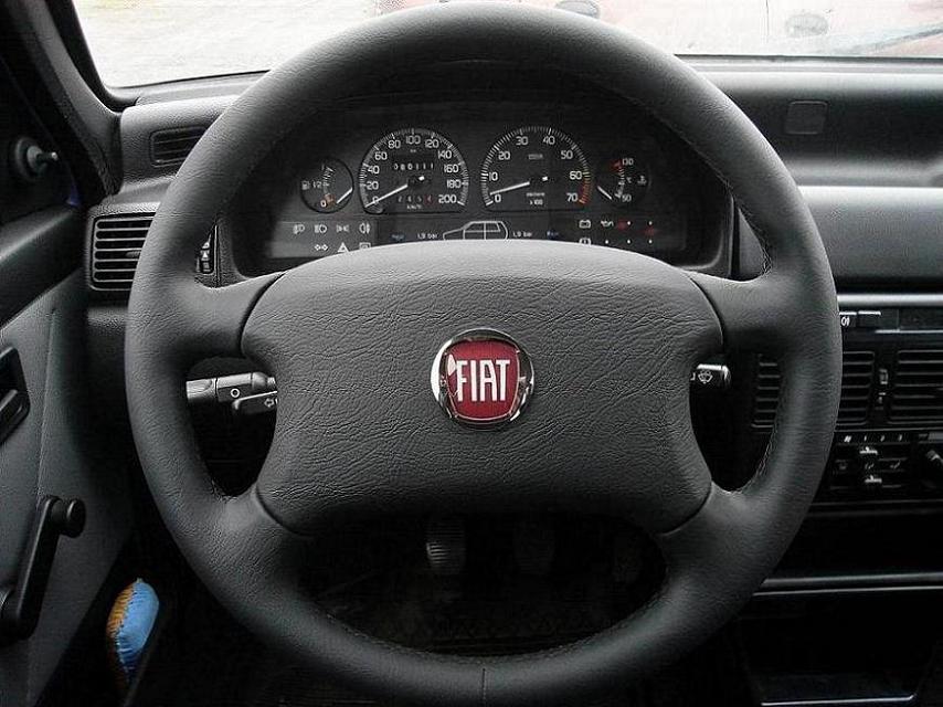

Poszukałem trochę na forum, ale nikt nie pisał nic konkretnego. W dodatku nikt nie pokusił się o zdjęcie, nawet jak chwalił się że ma inną niż oryginalna kierownice. Ja mam serdecznie dość kierownicy w Uniaku. Chciałbym jakąś wygodniejszą i ładniejszą. Jaka podejdzie bez problemu, to znaczy odkręcę starą włożę inną i już . Najbardziej podoba mi się kierownica od Marei. Ale czy podejdzie bez problemu? Ma ktoś może taką zamontowaną, jak to wgląda. Jeżeli ktoś posiada inną niż standardowa kierownice chętnie bym to zobaczył na jakimś zdjęciu.
A może poszukaj kiery od Uno z końcówki produkcji i skórą obszyj? Ładnie wygląda. ok.gif
> Ładnie wygląda.

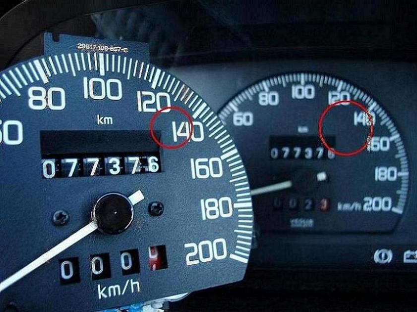

niestety nie. obecnie masz większą średnicę cyferblatu, a w "nowych" zegarach jest mniejsza ze względu na obrotmierz. icon_rolleyes.gif sam "dostosowałem" stan licznika do aktualnego. nie wiem, czy mozna przełożyć całe liczydło hmm.gif co do przekłamań - był ten sam "przelicznik, stała" czy jak się to nazywa - 0,952 w obu licznikach, lecz: teraz masz tak, że na postoju pokazuje prędkość ~5km/h? w zegarach SX mam doskonałe zero na postoju, a np. przy licznikowych 100km GPS pokazuje 102km/h... hmm.gif przy standardowych gumkach 155/70 jak fabryka nakazała.
na fotce zaznaczyłem odległość liczydła do cyferek na obu tarczach - ta luzem to SX.

Licznik przebiegu jest bardzo prosto przestawić. Nie trzeba bawić się z silniczki itp. Wystarczy trochę odchylić jedną ośkę, ustawić żądany przebieg i włożyć ją z powrotem ot i tyle. Szybciej to zrobisz niż np. przekładanie mechanizmu. A wskazania licznika będą dobre na pewno. wink.gif
