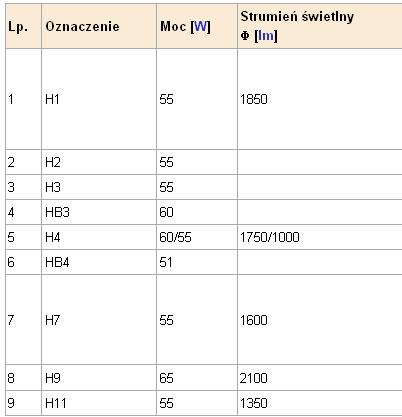

> Ja osobiście widzę tylko różnicę pomiędzy żarówkami R2 i H4.
R2 45/40 700/450
> R2 45/40 700/450
No między R2, a H4 też widzę różnicę.
Ale w przypadku różnic w tych żarówkach z tymi śmiesznymi procentami to już niewiele widać.
Ale jak ktoś chce wierzyć w te procenty to nich sobie wierzy, nie będę psuł zabawy.
