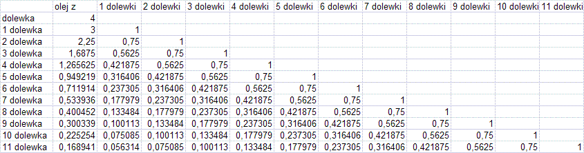

Tak wygląda ilość oleju z konkretnej dolewki po każdej 1l dolewce.
Jak widać po 10 dolewce z oryginalnego oleju zostaje 0,225254059 l oleju. Zawsze 3/4 oleju pochodzi z ostatnich 4 dolewek.
IMO - można proporcjonalnie wydłużać przebieg pomiędzy wymianami w zależności od ilości dolewek.
Jak pali 1 l /1000 to spokojnie można ten przebieg znacznie wydłużyć - bo olej po 10 dolewce się prawie zupełnie wymienia.
Warto zmieniać za to filtry.
