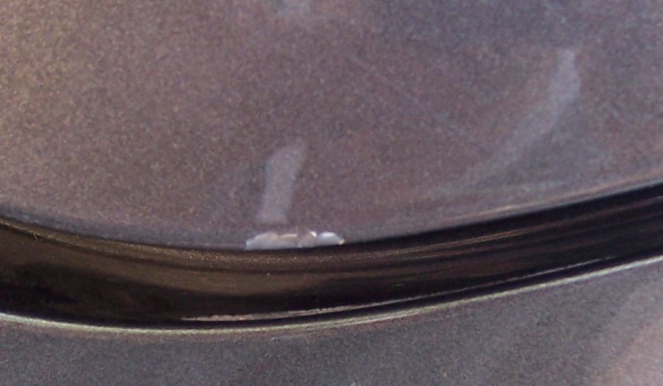

Odpadł kawałek lakieru na tylnej klapie
Wczoraj zauważyłem, ża na dolnej krawędzi tylnej klapy odpadł kawałek lakieru z podkładem. Jest to na długości ok. 1,5cm, szerokość ok. 0,5cm.
Powodem okazało się ocieranie tylnej klapy o zderzak. Jet to o tyle dziwne, że szpara po zamknięciu wynosi ok. 0,5cm i ręką nie da siętej klapy dopchnąć do zderzaka. Dzieje się to albo podczas zamykania klapy, albo podczas jazdy od np wiatru, który dociska klapę. W ASO mechanik wykręcił lekko odboje i zaproponował naprawę "zaprawką" w kolorze nadwozia. Pomijając względy estetyczne, czy taka zaprawka na blachę zabezpieczy przed powstawaniem w tym miejscu korozji? Ew. czego należy się domagać (regulacji, wymiany czegoś)?
Pozdr. Jarek
Foto
zakladam ze ten Twoj szary to metalik, wykonanie takiej zaprawki bedzie widoczne, moze jako tako zabezpieczy blache ale skoro polecialo to z podkladem nie masz zadnej gwarancji ze za 3mce kolo zaprawki nie poleci dalszy kawalek lakieru, jako ze masz gw na auto i lakier domagaj sie usuniecia wady w taki sposob zeby doprowadzic ten element do stanu z przed usterki, w tym wypadku pewno metalik lakier wiec lakierowanie calej klapy, na zadne zaprawki nie masz obowiazku sie zgadzac skoro nie bedzie juz tak jak bylo przed wada lakieru
> ok. 0,5cm.
> Pozdr. Jarek
Moim zdaniem nie ma mowy o zaprawce... moim zdaniem nalezy sie malowanie klapy... chyba, ze Ty podejmiesz inną decyzję...

ASO Kwidzyn nie ma własnej lakierni, z tego co wiem współpracują z jednym z warsztatów. Czy może lepiej od razu pojechać z problemem do większego ASO (chyba w Gdańsku na Hallera mają swoją lakiernię) i przy okazji dokładniej zbadają temat?
Po odkręceniu odbojników klapa podniosła się znacznie i jest duże naprężenie, co słychać w momencie otwierania klapy. Raczej problemu to nie rozwiązuje hmm.gif

A teraz do tematu zlosnik.gif Z tego co wywnioskowałem, po wyeliminowaniu przyczyny należy zdać się na doświadczenie lakiernika. Dzięki za sugestie wink.gif
... normalnie mam to samo...
...byłem we Fiacie i pan powiedział ze auto ma gwarancje i będę lakierować tylna klapę no i chyba zderzak bo na nim ślady tez są...

A wiesz co będą robić, by usunąć przyczynę?

Tak czy siak ja bym zaprawki nie chciał jeśli jest gwarancja, niech lakierują. Niech wpiszą w książkę gwarancyjną, że to lakierowanie "kosmetyczne" a nie jakiś dzwon i będzie git ok.gif
Domagaj się lakierowania. Mi zeszła warstwa bezbarwna lakieru na progu to mi lakierowali cały błotnik.
Podobny problem miałem w stilo. Tam listwa z klamką obijała na brzegach klapę i lakier odpadał. Dwa razy malowali klapę, az w końcu sam zamontowałem listwę w taki sposób, aby nie obijała klapy. Obijała to szumnie powiedziane, po prostu podczas otwierania minimalnie musiała się uginać na końcach i po jakimś czasie lakier pękał.

no i wykrakałem frown.gif. Ostatnio przyjrzałem się temu miejscu na klapie bagażnika i zauważyłem ślady obtarcia na klapie i zderzaku w podobnych miejscach jak u autora wątku. Nie czekając aż lakier się bardziej uszkodzi ani nie licząc na wątpliwą pomoc aso sprawę rozwiązałem w ten sposób, że przesunąłem pałąk zamka do góry, z tym że regulacji brakło i musiałem ten pałąk wykręcić i rozpiłować pilnikiem większy otwór. Po tym zabiegu klapa bagażnika oddaliła się od krawędzi zderzaka na tyle, że nie powinno nic ocierać. Na razie obserwuję czy nie ma jakichś skutków ubocznych i czy faktycznie to coś dało.
Dzięki wam i ja zerknąłem na klapę i jest ubytek lakieru oslabiony.gif, bagażnika używam dosyć często

dziś auto poszło do lakierowania...
gość powiedział ze będę regulować klapę i sprawdzać OCB

A może spróbować podnieść o 1-2mm rygiel od klapy żeby nie dobijała i (o ile są) podregulować odboje?

ja taką regulację zrobiłem na pałąku od zamka ale jakimś cudem ta klapa znowu zostawia ślad na zderzaku pomimo że nie da się ręcznie dociskać klapę do linii zderzaka
Moze nap... klapą jak zamykasz?
no niewiem bo jak naciskam z taką siłą, że aż mi się blacha ugina na klapie a do zderzaka jeszcze jest daleko
No to jak nie z jednej strony to może z drugiej - może jakimś cudem to zderzak dobija do klapy - niewiem podczas jazdy jakieś naprężenia itp - teoretyzuje ale może warto złapać za zderzak i nim poszarpać (byle by nie za mocno zlosnik2.gif )

też poszedłem tym tropem ale zderzak raczej twardo siedzi. Można by było jeszcze spróbować go poluzować na śrubach i trochę opuścić ale w ten sposób powstaną brzydkie szpary.

miałem tak w stilo i tez było niby daleko. Odpryski powstają jak walisz klapą, a nie jak dociskasz. oslabiony.gif

to muszę spróbować w tym miejscu podłożyć jakieś miękkie podkładki może to rozwiąże problem

Czy na zderzaku jest ślad kontaktu z klapą?
właśnie, powinien być przynajmniej minimalny, choć jak mi listwa plastikowa lakierowana obłupała lakier na klapie to na nie śladów nie było, lakier nie ruszony. Ale to była inna sytuacja hmm.gif

To może coś inne jest przyczyną udprysków lakieru w tym miejscu... np błędy technologiczne w procesie lakierniczym...?
Tak i na zderzaku i na rancie klapy jest ślad ale na szczęście nie ma żadnych odprysków tylko lekkie przytarcie

Często jak się widzi jakies stare auto jadące po wertepach, to tylna klapa tak pracuje że aż chce wyskoczyć. Wynika to z osłabienia sztywności nadwozia na skutek korozji, przepracowania itp.
Mozna iść tym tropem, choć w nowym aucie coś takiego nie powinno miec miejsca hmm.gif

Cały czas zastanawiam się nad zaprawką. Ze względów estetycznych na pewno jest to gorsze rozwiązanie, ale jeżeli blachę w miejscu ubytku dobrze sie zabezpieczy, uniknie się malowania całego elementu. Z doświadczenia po nadkolach w megance mam uprzedzenie do zbędnego malowania części nieuszkodzonej, bo później w różnych innych miejscach pojawiała się korozja hmm.gif

Na części zderzaka są wzdłuzne otarcia na szerokość 0,5cm. Raczej świadczy to o ocieraniu w czasie jazdy, bo przy zamykaniu było by słychać uderzenie hmm.gif

Starłem dokładniej brud i znalazłem dwa lekkie otarcia na zderzaku. Jedno jest w rejonie gdzie do lampy dochodzi ostra część klapy bagażnika, a drugie otarcie jest na poziomej części zderzaka w lewej dolnej jego części.
Na klapie są również małe ślady otarć, ale są na samej krawędzi tak, że po zamknięciu klapy nic nie widać...
Poczekamy jeszcze z rok, bo gwarancja kończy się w listopadzie 2010r.

To masz tak jak u mnie. Jak sam zauważyłeś są to delikatne mało widoczne obtarcia więc nie będę czekać do końca gwarancji (13 mieś.) aż zacznie lakier odpadać tylko zamierzam jakoś zapobiec dalszemu ocieraniu klapy bagażnika o zderzak bo na razie nie liczę na aso.
Popatrzyłem troche u siebie i tez znalazłem na zderzaku ślad - ale na szczęscie tylko na brudzie, lakier nieuszkodzony. Potestowalem troche i klapa dobija jak sie ja pusci z rozpędu. Trzeba zamykac z malej wysokosci, nie tak ze sie ją "rzuca" na zamek a lekko i cały czas dociskając ręką - wtedy się zamknie lżej i niedobije do zderzaka.

> do zderzaka.
A na poważnie, możliwe jest, że w niektórych modelach są źle ustawione zamki lub jakieś wadliwe odbojniki, bo ja nigdy nie zamykam klapy z impetem, tylko puszczam ją swobodnie z małej wysokości i klapa lekko się zamyka pod własnym ciężarem wink.gif
> KiedysW matizie ręką klapę dotychałem i wgniecenie pozostało
Tylko, że jak odbojniki sie wystawi bardziej to lekkie puszczenie nie zamyka klapy frown.gif
