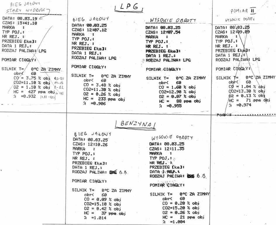

Na podanej analizie spalin widać różnice:
No roznice widac i to callkiem spora.
Ale ja nadal widze sens robienia pomiarow w obu przypadkach.

Analiza spalin na LPG tylko po to aby ją wyregulować prawidłowo, nic poza tym ale za to czasami trza zapłacić na stacji diagnostycznej.

Chodzi mi o to, ze przeciez stacje diagnostyczne sa obowiazane robic analize spalin wlasnie poto, zeby sprawdzic czy auto nie zatruwa srodowiska zanadto.
> VW B5 1,8 '97
Dla porownania w Irlandii nawet na benzynie bys nie przeszedl przegladu z takimi spalinami - chociaz to fakt niewiele brakuje.
Natomiast na LPG to jakas masakra... Prawie wszystkie normy poprzekraczane prawie 10krotnie.
A mowia ze LPG jest ekologiczny.
Na tej analizie spalin widać wyraźnie, że powinieneś wpysk.gifwpysk.gif tego kto zamontował tą instalację - jest totalnie spieprzona.
Nie wiem skąd bajki o tym że samochodu pędzonego gazem nie ma co podłączać pod analizator spalin. LPG to takie samo paliwo jak inne i samochód ma spalając go emitować spaliny w granicach normy.
