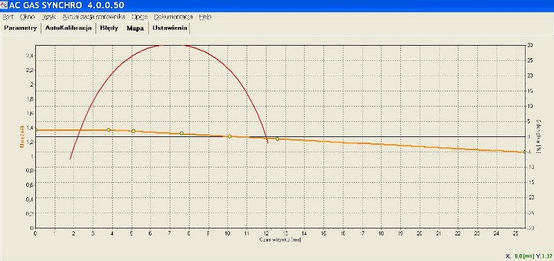

zamieszczam zrzuty i proszę o oceny fachowców
instalacja Stag-4, reduktor Tomasetto Alaska, Valteki czerwone, średnica dysz nieznana
silnik 1.8 115KM w oplu vectra
kilka słów wprowadzenia ;-)
instalacja ma najechane około 12 000 km, montowana w sierpniu
kiedy byłem na przeglądzie po pierwszym 1 000 km, mapy wyglądały (wg mnie, ale się nie znam) poprawnie
dwie niemal równoległe proste, punkty dla gazu i dla benzyny w pobliżu
niedawno pojechałem na gwarancyjny przegląd po 10 000 km i zobaczyłem coś takiego:
ustawienia:
bieg jałowy:
2000 obr/min (postój):
odchyłka:
niezła masakra
ja bym zaczął od skasowania wszystkich punktów, bo są tak porozrzucane że masakra,
jeździe na benzynie, potem na gazie tą samą trasę
i wtedy dopiero można coś zobaczyć
a jak zachowuje się samochód ?
Rzeczywiste ciśnienie jest wyższe niż przy kalibracji. Zbierz na nowo punkty.
Cześć.
Strasznie rozjechane mapy.
Zaczął bym od:
- zmniejszenia ciśnienia na reduktorze do około 1,1 bara (przy pracującym na biegu jałowym silniku)
- Autokalibracja
- Próba ustawienia mnożnika na drodze (zebranie mapy PB i Lpg oraz próby ich pokrycia za pomocą zmian mmnożnika)
Ewentulanie zmniejsz ciśnienie do wartości podanej jako ciśnienie podczas autokalibracji, i spróbuj pobawić się mnożnikiem, może uda Ci się zgrać te mapy, bo mnożnik masz cały dość wysoko.
A i jeszcze jedno. Zmień minimalną temp. gazu w ustawieniach z -30 na 0 stopni.

czyli obie mapy "kasuj"?
jazdy po kilka-kilkanaście kilometrów wystarczy?
> punkty.
chodzi o to, że odczyty są 1,24-1,27 przy ustawieniach z autokalibracji na 1,18?
czym to skutkuje?

jak zmniejszy ciśnienie to mnożnik będzie musiał podciągnąć do góry, wiec bez sensu, jak już to rozwiercić dysze, po to żeby zmniejszyć ciśnienie

dysze są minimalnie za małe, ale równie dobrze mogą takie być
co do reduktora to musisz odbyć jazdę próbną żeby stwierdzić
Mape LPG ma nad PB więc jest ZA BOGATO, zmniejszając ciśnienie mapa się obniży bez ruszania mnożnika. Ogólnie mnożnikiem trzeba iść na dół nie do góry!
Jakie za małe dysze skoro ma mapę LPG nad PB i w dodatku wysoki mnożnik? O czym Ty piszesz? Może nie świadomie wprowadzasz kolegę w błąd. Przy takim rozjeździe map wychodzi na to że mieszanka na LPG jest za bogata, więc jeśli już to mnożnikiem na dół, i ciśnieniem do wartości z momentu kalibracji. Jak rozwierci dysze to mapa rozjedzie się jeszcze bardziej.
Skasuj te mapy i zbierz je od nowa. Nastepnie pokryj mapy i pokaż na forum. Na tej podstawie będzie wiadomo co robić dalej z ciśnieniem gazu ewentualnie ze średnicą dysz.
jeśli stag prawidłowo wykreślił mapy to masz rację, jednakże punkty są rozmieszczone niemal losowo więc mnożnik może być odpowiedni przy tym ciśnieniu tym bardziej że wcześniej było ok
co nie zmienia faktu że bez zebrania jeszcze raz porządnie map, to wszystko to wróżenie z fusów biglaugh.gif
Całkiem możliwe, te mapy jakieś ,,trefne'' są. Sądze że trzeba by zejść z ciśnieniem do wartości z czasu kalibracji i zobaczyć jak się zachowają mapy. Możliwe że reduktor się ułożył i ciśnienie poszło do góry (tak m/w wynika ze screenu z programu)

ciekawostka: przy zmianie biegów chwilowe wahnięcia ciśnienia w górę, do 1.5-1.6 i równie szybki spadek
temperatura gazu dość stabilna, przy dużych obciążeniach ~40 stopni,
przy temperaturze reduktora ~75 stopni (silnik nie był całkowicie rozgrzany)
przy "butowaniu" wystąpił natomiast błąd zapętlenia wtrysków (wtryskiwacze stale otwarte)
co dalej?
mapy chyba skasuję, bo i tak sterownik zapamiętał mi ostatnie dwa połączenia jako modyfikacje
pytanie dodatkowe przy okazji: są jakieś myki służące skasowaniu połączeń?
martwię się, że mnie gazownik wypunktuje jak dopatrzy połączenia z innego kompa...
Znowu zmieniam zeznania. Prawdziwa wersja pierwsza smile.gif Rozwierć dysze i kalibracja.
