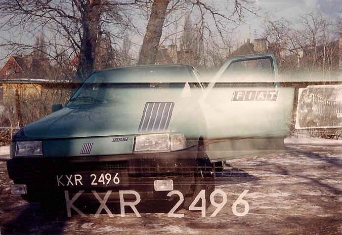

tak to wyglądało w moim poprzednim bolidzie (kiedy jeszcze "paski" były znakiem firmowym fiata):
> dla lansu, kreowania i innego, niespotykanego wyglądu
