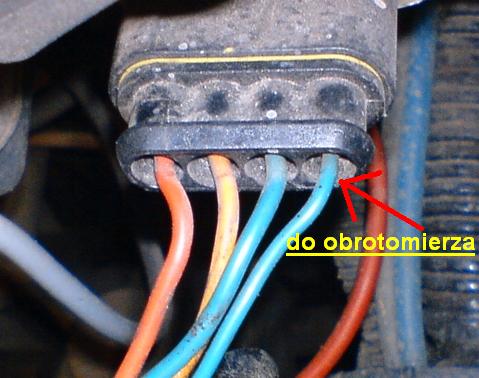

Masz wolne miejsce w kostce od cewki? tzn dziurkie jednom oink.gifzlosnik.gif
kostka wchodząca do cewki ma 4 miejsca a trzy kable. 4 miejce jest zaślepione czerowną zaślepką taką tam...

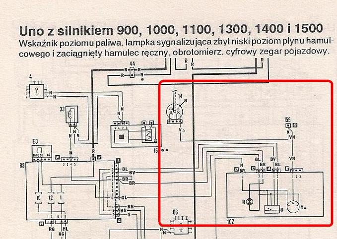

> W to wolne miejsce wpinasz kabel i dajesz do kostki w liczniku
a na schemacie wygląda to tak:
mi ten schemat to zbyt chyba nie pomoże.... nie jestem elektrykiem nie znam się na tym. Zanim rozkminie o co tu chodzi.... to uno zeżre rdza. Domyślam si, że w lewym górnym rogu czerwonego kwadratu jest cewka i ostatni kabel to kabel od sygnału obrotka..... confused.gif
zaraz zaraz ja taki schemat mam w instrukcji obsługi! w takiej niebieskiej.....
ja przełożyłem od starego licznika te cyferki i jest ok wink.gif nie mam przekłamań. A z ustawianiem tych cyferek to możesz bawić się z pół dnia 270751858-jezyk.gif
