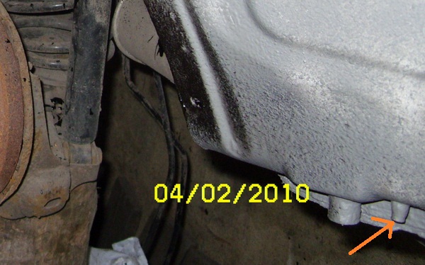

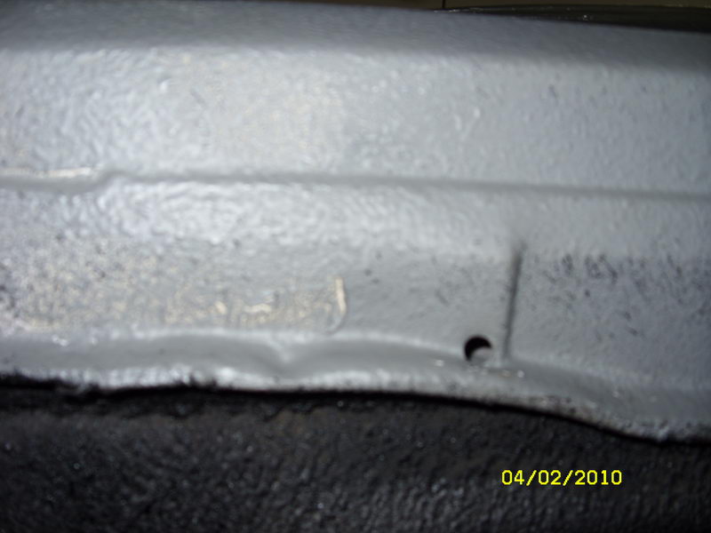

Jak wiecie, 2 lata temu moj woz rowniez przeszedl gruntowna naprawe blacharska i dokladna konserwacje (to juz robilem sam, zuzylem 10 puszek "baranka" Wurth, 2 puszki Tectyl ML Valvoline w profile i progi, 1,5 puszki masy uszczelniajacej Wurth, 3 opakowania Brunox-a, 1 litr dwuskladnikowego podkladu antykorozyjnego Novol), na chwile obecna wylaza tylko drogiazgi (niewielkie plamki) pod spodem, co oczywiscie na wiosne usune, na nadkolach (spasowalem rowniez plastikowe nadkola dokladnie do rantu i zamocowalem tylko tasma dwustronna do skrzynek pocztowych oraz kolkami rozporowymi do tylnego zderzaka-jedno nadkole ksztaltowalem ok 2 godzin) i wlewie zero rdzy, na progach rowniez. Wymienialem tylko poszycie zewnetrzne tylnej prawej cwiartki (kompletna cwiartke wycialem w 2 godziny z rozbitej przodem AF-co ciekawe, rowniez z 93 roku, blacha w idealnym stanie!), odseparowalem poprzez rozwiercenie zgrzewow cale zewnetrzne poszycie, a blachach idealnie wstawil je w miejsce poprzedniej rzezby innego blacharza (wykonanej ledwo 2 miesiace wczesniej-wkurzalo mnie zle spasowanie i duza ilosc spawow w okolicy wlewu paliwa i nadkola-przynajmniej progi dobrze wstawili- a asystowac nie moglem z powodu sporej odleglosci od blacharza i przy braku samochodu). Zaplacilem za obie operacje, ale efekt rowny fabrycznemu.
Wracajac do przednich odplywow szyberdachu: w okolicy slupka A, przy jego laczeniu z podloga i progiem znajduje sie wytloczenie w ksztalcie mniej wiecej wydluzonej komorki plastra miodu (przed punktem podparcia podnosnika fabrycznego). Przez ten otwor realizowany jest odplyw wody z szyberdachu (sprawdzalem lejac duze ilosci wody w korytko odplywowe szybra).
Po zespawaniu progow najlepiej spawy dobrze oczyscic, nastepnie zamalowac gruntem dwuskladnikowym, po wyschnieciu pociagnac dokladnie masa uszczelniajaca i dopiero pokryc "barankiem. Lakiernik dodatkowo pokryl dolna czesc progow (od spodu) laminatem, nastepnie pokryl "barankiem" i na koniec polakierowal. Tak wiec widoczna z zewnatrz czesc progu jest gladka, od spodu posiada strukture. Sprawdzone, dziala. Pokombinuje jeszcze, aby dorobic plastikowa oslone na szew laczacy prog z plyta podlogowa.

A co do fotki to to białe u góry to jest pomalowane to czarne, czy coś innego? wink.gif
> Jak się wsiądzie do Twojej Astry i włączy zapłon to desce
> rozdzielczej dużo nie brakuje do promu kosmicznego .
> coś innego?
To na drugiej focie? Z dziurką? To widok progu od spodu. Czyli nie "góra i dół" tylko "lewo i prawo" wink.gif Czarne to konserwacja podłogi, szare to konserwacja progu. Dwa różne rodzaje substancji.
