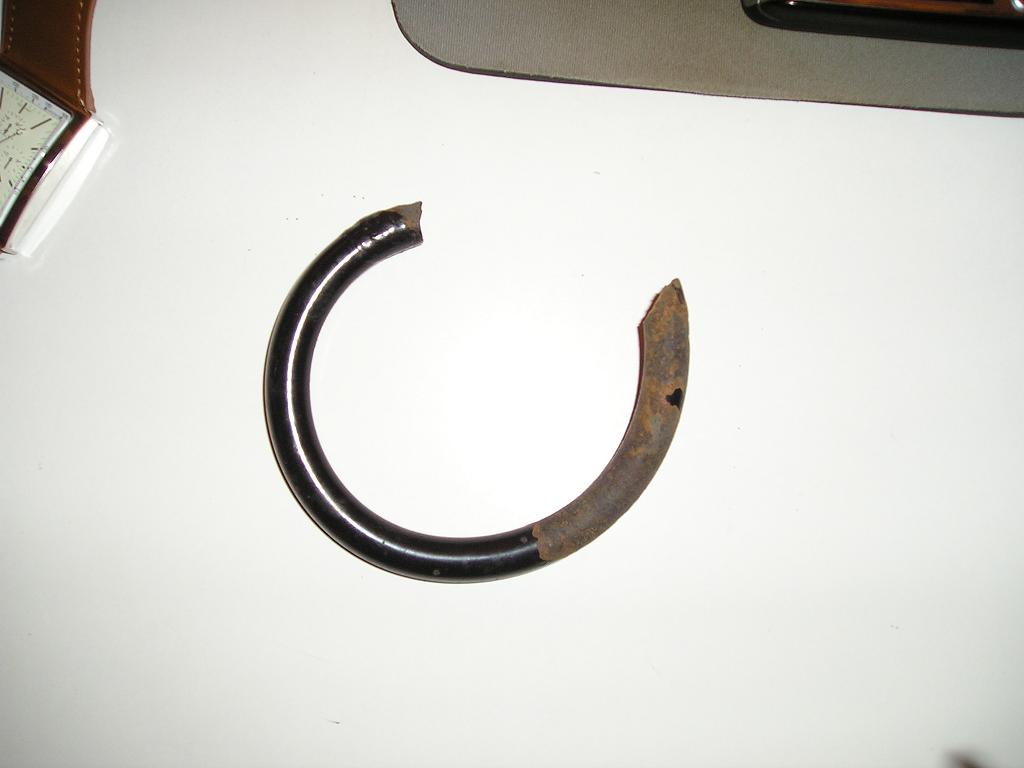

bez takiego kawałka sprężyny da się jeździć ?? czy bez względnie od razu wymiana ?? 283461266-P1010177k.JPG
IMO - jezeli sprezyna siedzi w swoim miejscu i masz zalożoną tą osłonę żeby nie spadła to jak troche pojezdzisz raczej nie powinno sie nic stac, ale jesli nie masz oslony to spręzyna ci spadnie i wbije się w oponę... wiec bezwględnie do wymiany.
Osłonę mam i siedzi na miejscu ... to mówisz, że raczej nic się nie powinno stać ? zastanawia mnie czemu auto dalej ma taką samą wysokość ??
Chciałbym podkreślić że moim zdaniem nic się nie stanie, jeśli zrobisz parenascie kilometrów.....
Samochód nie opadł bo ten kawalek co się urwał jest tak jakby podwójny... ciezko to wyjasnic, dlatego ubytek jest prawie nie zauwazalny, mi się urwało tyle samo i dodatkowo cały jeden zwój sręzyny spadł poniżej tego kielicha... i przechył jest w granicach 2cm
Nie słuchaj głupot, od razu wymieniaj sprężyny na nowe i to komplet !!!!.
To znaczy że na gwarancji wymienili 1 pękniętą sprężynę i ona jest bez osłony, a na "starą" założyli osłonę?
