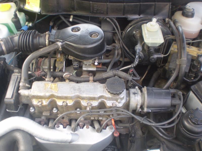

Potrzebuje pomocy przy zweryfikowaniu co to za silnik. Może to wygląda na oczywiste, ale takie nie jest.
Zakupiony został jako X14NZ z 2000 roku, ale to nie jest oryginał. Sterownik silnika jest indywidualnie programowany do tego silnika.
Numerów, oznaczeń silnika brak, wiązki elektryczne przy samym silniku wyglądają na dużo starsze.
Czy jest możliwość bezinwazyjnego sprawdzenia pojemności silnika?

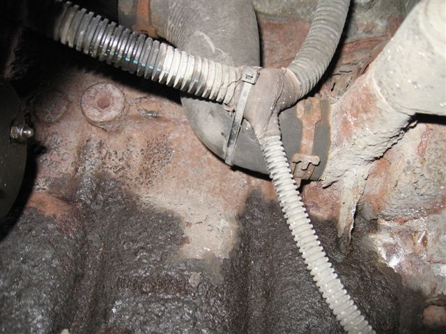

Stań twarzą do silnika, złap wysokość drugiego cylindra od lewej strony (od strony rozrządu) włóż rękę pod kolektor ssący na wysokości właśnie tego drugiego cylindra i zsuwaj po bloku w dół - zanim dojedziesz do połączenia z miską powinieneś wyczuć oznaczenie pojemności to wytłoczenie w odlewie bloku, duże dwie cyfry 1 4 - każda po jakieś 5cm wysokości.
Mam blok pod ręką luzem (wożę zapasowy na wszelki wypadek w bagażniku) ale nie mam jak fotek zapodać
Zmarzłem i nic. Wszystko jest strasznie zardzewiałe, bez oczyszczenia szczotką drucianą nie dam rady.
Może znajdę gdzieś kanał i od dołu coś bedzie więcej można wyczuć.

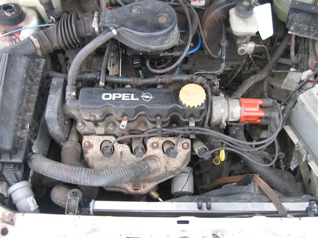

No chyba, że składak w stylu blok i głowica z kolektorami z różnych silników...

"Półeczka" jest, ale goła bez numerów, brak jest śladu szlifu.
załączam zdjęcie tyłu tam gdzie maiło by być oznaczenie 14. Jest tylko "wzorek" ślad po jakimś oznaczeniu.

Pokrywa zaworów jest metalowa. Kopułka jest przykręcana wkrętami do aparatu a nie zatrzaskiwana jak u Ciebie .Osłona kolektora wydechowego jest inna.
C16NZ:

W realu to tak wygląda jakby do bardzo starego bloku przykręcono nowy osprzęt.
Proszę udzielcie mi jeszcze informacji czy sonda lambda z X14NZ była stosowana w jakimś 1,6 (ściągnięte EPC miało błędy, muszę pobrać na nowo).
U mnie jest wkręcona sonda wskazuje na "zbyt duży przepływ spalin" i ma bardzo szybkie oscylacje. Właśnie po wymianie kolejnej sondy zaczęły się podejrzenia zmiany silnika.
