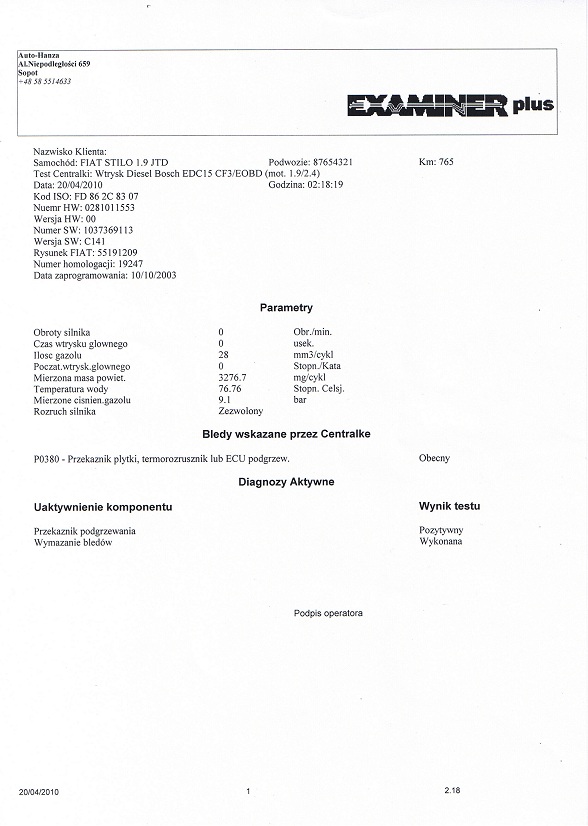

Od pewnego czasu wywala mi komunikat "preheat fault", podłączyłem autko pod examiner i wyświetla taki błąd (patrz skan).
Spotkał się ktoś z takim komunikatem?

Obstawiał bym za podgrzewaczem paliwa, zobacz tekst ponizej tego watku smile.gif

PREHEAT FAULT - FES pokazuje
P0380 - Board relay, thermostarter or preheat. Signal LOW
Glow Plug/Heater Circuit Malfunction
