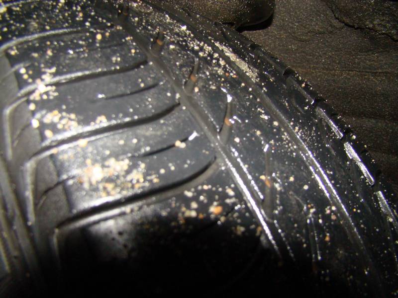

Zakładałem dzisiaj letnie opony i przy odbiorze auta gość powiedział mi, że moje opony są już bardzo łyse. Wręcz był zaskoczony, że zakładam te opony na nowe alufelgi. Szczerze, to nawet nie wiedziałem jaka jest ich głębokość, na oko wyglądały okej, więc dałem do założenia. Zresztą auto ma trzy lata, opony letnie od nowości, więc nie brałem pod uwagę, że mogą być już zużyte. Przed chwilą pomierzyłem głębokość bieżnika i ma on ok. 4-5 mm. Czy to rzeczywiście mało? Długo mogę jeszcze bezpiecznie pojeździć na tych oponach? Wiem, że min. dopuszczalna głębokość bieżnika to 1,6 mm i są znaczniki na oponie, ale nie chcę też jeździć na łysych kapciach.
Poniżej dwie fotki średniej jakości opon, do których gumiarz miał zastrzeżenia.

Na przyszły sezon kupiłbym nowe, a na tych uważał na głębszych koleinach z wodą.

4-5mm toż to na dwa sezony starczą, i nie słuchaj rad handlarzy, bo w zimie będziesz w trampkach chodzić hehe.gif

monitoruj stan kapci, i gdyby po przelocie 10kkm czy wiekszym juz bieznik nie wygladal tak jak na fotach to zapodasz nowe i bedzie ok.gif

jest to więcej niż połowa nowego bieżnika, o takie używane oponki zabijają się własciciele starych strucli. Może chciał na Tobie zrobić podwójny biznes: sprzedać nowe i odsprzedać komuś Twoje używki zlosnik.gif

Nowe letnie opony mają pomiędzy 6,5 a 8 mm bieżnika. Wnioski wyciągnij sam.
