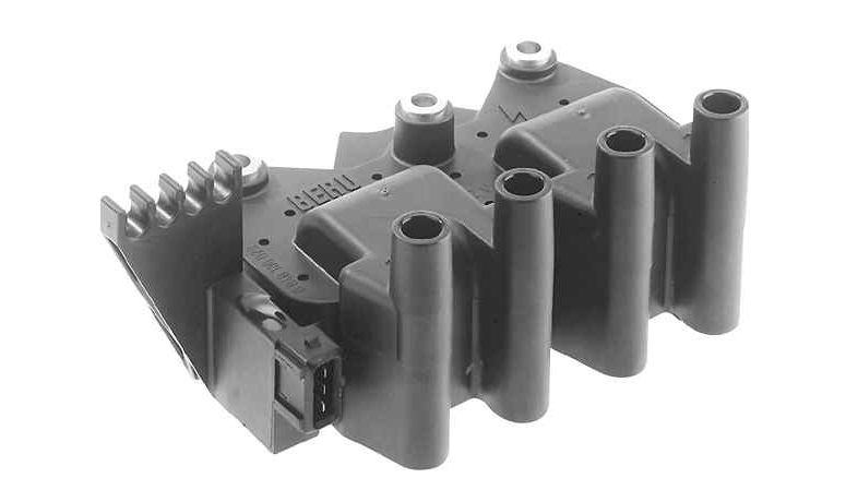

Po jakim przebiegu wymieniliśćie w swojch autach cewke w.n.
Po jakim przebiegu wymieniliśćie w swojch autach cewke wysokiego napiecia (kopułke),wpisujcie przy jakim przebiegu.

po 120.000 km
Wymieniłem wczoraj, 235kkm, silnik przestał kichać, pracuje równiutko, nabrał wigoru. Najtańsza jaką udało mi się zdobyć w Białymstoku kosztowała 250zł i pochodzi z Brazylii.

W Bravie nr 1 - po 180 kkm - pad jednej sekcji uzwojenia
W Bravie nr 2 - po 160 kkm - profilaktycznie bo nierówni silnik chodził - ale pomogły świece multielektrodowe
W Bravo - po 100 kkm - bo EOBD2 pokazywało zwarcia i masy

Aparat zapłonowy zazwyczaj miał kopułkę - część rozdzielacza zapłonu stosowaną przy jednej cewce zapłonowej. Obecna cewka zapłonowa mojego auta stanowi taki elektroniczny odpowiednik aparatu zapłonowego z rozdzielaczem .

Sprawa jasna - tyle że obecnie są to cewki zapłonowe - w benzyniakach 4-cylindrowych 2 lub 4 szt. ok.gif
Tak czy siak nie ma problemu gdy wszystko działa prawidłowo.
W moim jest jedna na 4 cylindry. Wartburg , syrena - miały oddzielne cewki na każdy cylinder i trzy przerywacze w aparacie zapłonowym, maluch z rozdzielaczem miał jedną cewę, bez rozdzielacza jedną podwójną.
A w 1.8 dla odmiany są 4 szt. pojedyncze .
> Zgadza się - jedna , ale poczwórna

Konkretnie 2 elektrodowe świece NGK dedykowane do 1.6

2.0 - przebieg byl 137 kkm - zadna cewka (jest 5 ) nie byla wymieniana
Wymieniłem przy ok. 240kkm na BOSCH.
