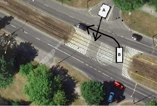

Pierwszeństwo. Znów będą dwa obozy czy nie będą?
> Nie rozumiem.
tzn że pojazd A ma znak A-7 i wg niego musi ustąpić pojazdom znajdującym sie na drodze głównej. Problem interpetacji tej sytuacji stanowi geometria skrzyżowania i błędne oznakowanie poziome. Linia P13 w osi skrzyżownai nie powinna sie tam znaleźć jeśli nie ma ustawionych dodatkowo A-7.
edit.
tak patrze na tę krzyżówke i wogóle inżyniera ruchu za takie kwiatki to powinno sie za jaja powiesić. Tam powinna być sygnalizacja i ruch okreżny który własnie uciał by spekulacje nt. pierwszeństwa. Bo faktem jest że Twój tok myślenia też wcale nie jest błedny
> A-7.
> edit.

Chyba patrzymy na jakieś inne obrazki. Pojazd B znajduje się na drodze z pierwszeństwem przejazdu, pojazd A na drodze podporządkowanej.

To mamy inne zdjęcia, bo na moim B jest na drodze z pierwszeństwem, a A ma znak A-7...

bez sprawdzania znaków i lini zdjęcie ale troszke inaczej poprowadzony tor jazdy, wg mnie bardziej wymowny, bo zajmujemy pierwszy pas a nie przeskakujemy dwa naraz.
Co powiesz o tej sytuacji i pierwszeństwie ?? A może idźmy dalej i skupmy sie na samych autach nie wskazując toru jazdy...
Ale przy skręcie w lewo (w podobnych sytuacjach oczywiście) zawsze skręcający będzie już na głównej.
Gdyby nie było pasa zieleni (mój nieudolnie zmieniony rys. grinser006.gif ), to pierwszeństwo by się zmieniło? Przecież to jest jedno skrzyżowanie, a nie dwa.

ok mamy jedno skrzyżowanie jak twierdzisz, samochód B zawraca na drodze głównej, ustępuje pojazdowi A ?
Jak wspomniałem, samo skrzyżowanie jest źle oznakowane na dodatek jego geometria sprawia że pojazd B nawet wyjeżdzając z drogi podporządkowanej w momencie dojechania do pojazdu A porusza sie już droga z pierwszeństwem. A równie dobrze może waśnie zawracać i jechać główną od najazdu. Wyjdzie na jedno ale problem pewenj niejasności istnieje własnie z uwagi na błędne oznakowanie.
Również przychylam się do opinii, że pierwszeństwo ma pojazd A. Pojazd B znajduje się nada w ciągu drogi podporządkowanej.
Odnośnie zawracania to jest obecnie niezły bałagan z tym. Usunięcie tego paragrafu o tym, że nalezy ustąpić pierwszeństwa wszystkim innym moim zdaniem było głupotą. Teraz jest tak, że z jednej strony są przepisy, że jest na drodze z pierwszeństwem, więc może powinien pierwszeństwo mieć. Z drugiej strony zawracając staje w ciągu ulicy podporządkowanej, więc może powinien jednak ustąpić ponieważ skręca w lewo.
Gość z przeciwka może nie wiedzieć skąd ten samochód przyjechał, więc jak niby ma podjąc decyzje.
Dodatkowo jeśli zaliczyć tą powierzchnie do skrzyżowania to samochód nie może na niej stać (bo przepis zabrania wjazdu na skrzyżowanie jeśli nie można go opuścić)
Do tego jeszcze dochodzi przepis, że zawracać nie można "warunkach, w których mogłoby to zagrozić bezpieczeństwu ruchu na drodze lub ruch ten utrudnić".
A jeszcze zaczyna się wesoło jak do kompletu dołoży się np. tablice koniec drogi wewnętrznej (tylko ustawi ją nie na skrzyżowaniu tylko 20m wcześniej, a do tego do tablicy zrobi kostke, a od tablicy asfalt).
Co to jest ciąg drogi podporządkowanej?
Po obejrzeniu programu nabrałem wątpliwości. Jeśli jest jakiś przepis który definiuje tą przecinkę jako "ciąg drogi podporządkowanej" To oczywiście A ma pierwszeństwo. Chciałbym jednak poprosić o podstawę takiego kwalifikowania, bo jak dla mnie jest to już ciąg drogi z pierwszeństwem w myśl zasady, że przywileje spływają w dół. Aczkolwiek nie ukrywam, że sam tej podstawy prawnej nie mam.

W takim przypadku musi być jeszcze dodatkowy znak pokazujący układ dróg. O symbol mnie nie pytaj - jest żółty, kwadratowy a droga z pierwszeństwem jest na nim pogrubiona.

I właśnie w budowie i oznakowaniu tego skrzyżowania tkwi problem pierwszeństwa. Ustawodawca tworząc PoRD niestety nie przewidział, że jakiś kretyn wymyśli takie cudo.
> Filmu nie moge w pracy odtworzyć, a tu
> chyba skrzyżowanie równoległe nie jest?
Znak ustąp może stać poza kadrem. W ogóle powinien stać. Czasami jest uzupełniony znakiem STOP.
Pewnym jest, że B takiego znaku nie ma.
Ale to jest proste cudo. Ta wysepka w środku powinna być traktowana
jako kolejna droga podporządkowana... Przy tym założeniu dla
> wszystkich powinno być jasne kto ma pierwszeństwo
o tym jak to traktować powinny stanowić znaki... na tej wysepce żadnego znaku nie ma...
Ale stojąc tam, skręcając w lewo musisz przepuścić tych którzy pocinają

dla niego to jest skrzyżowanie równorzędne, ale widzi, że ten przed nim ma kielnię a-7... Okazuje się, że gość na podporządkowanej musi przepuścić wszystkich...

Quote:
Dz.U. 2002 nr 170 poz. 1393
§ 89.
2. Znak P-13 "linia warunkowego zatrzymania złożona z trójkątów" wskazuje miejsce zatrzymania pojazdu w celu ustąpienia pierwszeństwa wynikającego ze znaku pionowego A-7.
> Quote:
> § 89.
No ale z tego wynika że jeśli jest znak poziomy to pionowy też musi być.
tak powinno być ale codzienna rzeczywistość wygląda nieco inaczej, patrz tytułowy obrazek
Owszem musi, ale nie ma... Zwyczajnie ktoś nie zna przepisów...
prosty przykład parking pod marketem... tam takich trójkącików jest multum a znaków pionowych zero...
> ja też, jak spadnie śnieg to znaku poziomego nie zobaczysz dlatego poziomy jest uzupełnieniem
> pionowego. A jak i te oprószy śnieg to A-7 i B-20 z uwagi na kluczowe znaczenie są innego
> kształtu niż pozostałe. Dlatego mówimy że poziomy bez pionowego nie znaczy kompletnie nic
No ale jeśli tak podchodzisz do tego to by oznaczało że podwójna ciągła bez znaku zakaz wyprzedzania nie znaczy nic. Bo go śnieg może zakryć. A to już jest bzdura. Chyba że o czymś nie wiem.
Ja przepuszczam gościa z podporządkowanej w takiej sytuacji,
bo jedzie prosto, ja znajduję się na drodze podporządkowanej,
nawet bez znaku: zjechałem na pas rozdzielający dwa kierunki
ruchu. Muszę puścić tych co tną z mojej prawej, muszę puścić

Ale obowiązują tam jakieś zasady ruchu drogowego?
No właśnie nie smile.gif Też na AK były o tym dyskusje.
> gościa, który jedzie prosto i dopiero jak mam czysto - wjeżdżam
Ja nie przepuszczam, bo nie obligują mnie do tego znaki w przeciwieństwie do niego ok.gif
> No właśnie nie Też na AK były o tym dyskusje.
No jak nie? Mogę jechać lewą stroną i nie będę sprawcą kolizji?
> nie wiem.
przepraszam źle sie wyraziłem i mówiąc oględnie przyparłeś mnie do muru wink.gif Faktem jest że są znaki poziome występujące samodzielnie, ja skupiłem sie na tych nieszczęsnych "firankach" i sam sie zapędziłem w kozi róg.
> nie wiem.
Na parkingu szczecińskiego Tesco jest tabliczka, że obowiązują tam przepisy ruchu drogowego zlosnik.gif
> Poczytaj ten dziennik ustaw o znakach i sygnałach drogowych
są znaki poziome występujące samodzielnie ale p13 to nie dotyczy zlosnik.gif
