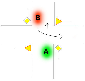

Pierwszeństwo -kolejny odcinek
> Nic podobnego.
> Nigdzie nie jest napisane, ze to dotyczy skrzyzowania rownorzednego.
> To jest przepis okreslajacy sposob zachowania na skrzyzowaniach.
> Jesli znaki okreslaja inny sposob - to owszem - sa wazniejsze.
ale własnie to określają znaki T-6!!!!!!!!!!!!!!!!!!!!!!!!!! po to są takie tabliczki
> Ale jesli ze znakow nie wynika sposob zachowania - to nalezy stosowac sie do przepisu ustawy.
ale znaków wynika wszystko, W tej sytuacji nie ma problemu kto pierwszy kto drugi. Nie ma też żadnego znaczenia ta cholerna prawa ręka jeden ma pierwszeństwo a drugi je traci bo tak wynika ze ZNAKÓW a nie z zasady prawej ręki!
> W tym przypadku wlasnie tak jest - znaki nie okreslaja kto ma pierwszenstwo, poniewaz oboje sa na
> drodze z pierwszenstwem.
ale znaki określają jak przebiega droga z pierwszeństwem i z tych znaków wynika kto ma to pierwszeństwo.
> Dlatego stosujemy przepisy ustawy a dokladnie wspomniana juz
> wczesniej zasade prawej reki.
no nic chyba nie mam więcej siły tłumaczyć.....

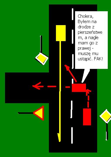

A wiesz że są opisy, że w takim właśnie przypadku obowiązuje zasada prawej ręki? hehe.gifzlosnik.gif
Tłumaczą to tak: Gość skręcając w lewo i dojeżdżając do osi jezdni nagle ma tego z przeciwka po prawej stronie, zatem musi mu ustąpić - hahaha.gif - takie ciekawostki wyczytałem.
Rys. poglądowy.
> prawej stronie, zatem musi mu ustąpić - - takie ciekawostki wyczytałem.
> Rys. poglądowy.

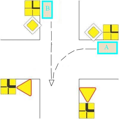

Co do wyśmiewania zasady prawej strony to wyobraź sobie skrzyżowanie takie jak to w wątku ale na którym droga z pierwszeństwem skręca do góry a nie na dół
I samochód B nadjeżdża z góry a nie z dołu i jedzie prosto lub w prawo ( jego prawo )
Samochód A tak jak w pierwotnym rysunku skręca w dół lub jedzie prosto
Oba samochody będą opuszczały droge nadrzędną, a pierwszeństwo ma w takim przypadku samochód B
Opis styknie czy rysunek potrzebny ??
Albo żeby nie byo wątpliwości - masz rysunek
I jak teraz bez zasady prawej strony wyjaśnisz przejazd przez takie skrzyżowanie ??
I to że A ustępuje ??
Tylko nie pisz prosze że to dlatego że A skręca w lewo - może jechac prosto i tak ustępuje B smile.gif
W TYM przypadku bez zasady PR się nie obejdzie.

> podporzadkowana. Natomiast nigdzie nie jest napisane, ze maja tez pierwszenstwo przed
> pojazdami jadacymi ta sama droga z pierwszenstem ale zjezdzajacymi z niej. Nie ma takiego
> przepisu. Dlatego wlasnie nalezy stosowac regule prawej reki.

Tu jest pies pogrzebany. Już ktoś to napisał, ale powtórzę - dobrze że dywagujemy dlaczego? a nie kto? ma pieszeństwo.
W przypadku oznakowania drogi tak jak w 1 poście zastosowanie ma wytłuszczona część art. 25 a nie część dot. PR.
Dlaczego?
Bo tak jak próbuję tu wpoić m.in. panu "kiełbasie" vel "flaszka" alias "portier" przy skrzyżowaniu regulowanym znakami to one mają pierszeństwo przez zasadami ogólnymi (PR).
Sytuacja ze znakiem:
jest równoznaczna z sytuacją ze znakiem
i znakiem
Wyznaczony na znakach przebieg drogi z pierszeństwem pokazuje kto - łopatologicznie rzecz ujmując - jedzie "prosto" a kto skręca w lewo i musi mu ustąpić.
Zasada jest jedna i niezmienna: najpierw znaki a potem przepisy ogólne.
