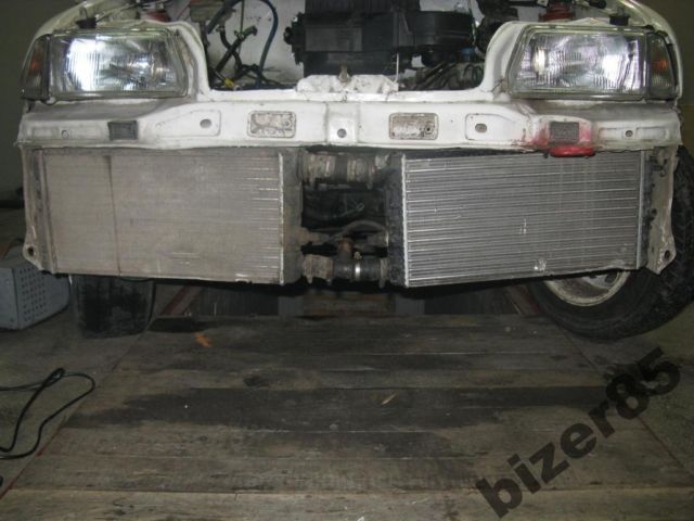

A że tak dodam, rozkminiał ktoś temat dwóch chłodnic ? Drugiej jakiejś małej? biglaugh.gif
ja rozkminiałem założenie drugiej po prawej stronie bez wentylatora później myślałem nad założeniem chłodni oleju ale nie dało rady a do powrotu żeby założyć drugą chłodnie wody już nie było czau a teraz nie mam na to czasu i auto więcej odpoczywa niż jeździ
> To już lepiej jedną dużą bo druga to nagrzewnica
chłodnica klimatyzacji jest podobnych rozmiarów jak chłodnica wody, dało by się na pewno po prawo zamontować drugą smile.gif
> zamontować drugą
przeglądałem alledrogo
cc z dwiema chłodnicami od 900-cetki
zdjęcie zaczerpnięte z allegro
> od czego niby żeby się w tą małą przestrzeń zmieściła, od żuka ?
opel corsa otatnio Lesiu Z. pisał o tym a wymiary radiatora chłodnicy 530/285/35 mm to chyba wejdzie
> 900 -tkowe są takie same jak 1.1
cytowałem ogłoszenie z alle...............
