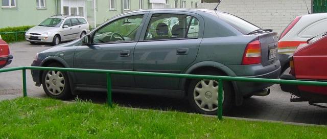

Ja mam wstawione sprężyny GM od kombi (mam hatchback) i tył wyraźnie jest wyżej niż przód (poprzedni właściciel zmienił sprężyny w obawie o uderzanie o progi zwalniające i przedobrzył!).

Może poprzedni właściciel dobrał złe sprężyny, bo jak u siebie (poprzednia asterka) włożyłem na tył lesjoforsy do kombi nówki sztuki, owszem tyłek się trochę podniósł, ale nie aż tak jak u kolegi - tył wyraźnie jest wyżej niż przód

Z pewnością zrobił to celowo, puste auto dostało ładniejszą sylwetkę, zapewne z 5 osobami i pełnym bagaznikiem oraz zbiornikami paliw stoi juz równo, a przejeżdżając przez progi zwalniające nie ma obawy o tłumik.
Na fotografii jest samochód w momencie zakupu - zielona rura z pewnością jest równoległa do podłoża... Pochylenie jest wyraźne, ale nie jest jakieś gigantyczne, bez linii odniesienia nie rzuca się w oczy.
Pan ten był wtedy kierownikiem serwisu ASO Opla w warszawie (potwierdzone!) i samochód miał wymieniane części TYLKO na oryginały (oni mają duże zniżki, jako pracownicy), więc nie sądzę, że nie wiedział, co montuje w swoim samochodzie.
Pozdr.
> rzuca się w oczy.
To u mnie było podobnie, może ciut niżej, chociaż po zdjęciu ciężko określić

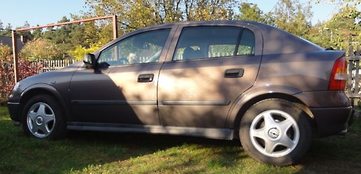

W końcu znalzłem chwilkę i tył asterki wygląda tak jak chciałem.Nowe amortyzatory KYB i nowe sprężyny D&D od kombi.Przed wymianą w pustym autku rant nadkola był prawie równy z oponą.Po przejechaniu 20 km stwierdzam że ,na nowych sprężynach astra jest dużo sztywniejsza,no i w lusterku wstecznym wszystko widać (na zestawie nowe amortyzatory i stare sprężyny samochód bujało na koleinach) ,
tak wygląda po wymianie
