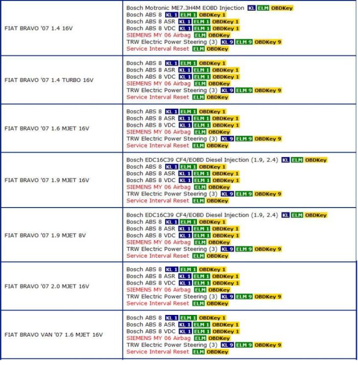

Na poczatku wkleiłem zestawienie, która centralka czym jest obslugiwana. Niebieskie "KL" to własnie ten za 55zł.
Cyferka wskazuje, którym pinem jest obsługiwana centralka. Brak cyferki wskazuje na pin 7, bo interface komunikuje się po 7 pinie. Po to robi się mostki między 7 a 1 i 9. W przypadku fiata bezpiecznie można mostek zlutować wink.gif

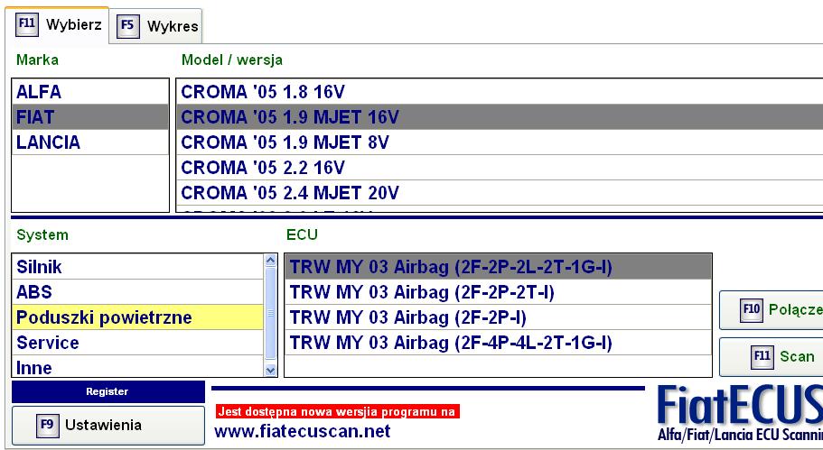

284265109-EcuScan.jpg >
