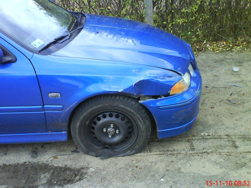

Dzisiaj zostałem zatakowany przez Lublina II i auto tego nie przezylo do konca frown.gif
Uszkodzony zawias kolo z prawej strony cofnelo sie i nie reaguje na układ kierowniczy frown.gif, błotnik maska lampa przednia oraz derzak przy okazji kolo lewe tez dostalo bo uciekałem i zachaczylem o kraweżnik frown.gif
I teraz jak do tego podejsc wogole ????
Robic i jezdzic czy lepiej zeby to olac ???? i kupic cos innego tylko jak wyceni to ??? Jak myslicie 2003 rocznik MG ZS 120 80 tys przebiegu smile.gif
Szkoda całkowita rotfl.gif No prosze Cię błotnik zderzak felga i coś w zawiasie nawet jak cały macperson do wymiany to jak to się ma do szkody całkowitej

genralnie zawias dostal z jednej i drugiej strony wiec moze byc nieciekawie a do tego silnik juz nie odpalil potem frown.gif
probowales zdjac koło i dojrzeć co się urwało?
w optymistycznej wersji moze być tak, że pękł drążek kierowniczy, zgial sie wahacz
a moze być tak, ze wywaliło zwrotnicę, mocowanie McPhersona, wygięło kolumnę McPhersona, urwało drążek, wygięło wahacz i mocowanie wahacza... frown.gif

niestety la za duzo pytań zadajesz a ja sie tak niezma na tym auto jezdzilo od punktu A do punktu B i bylo wszystko z nim OK a teraz taki cos jedyne co moge ci powiedziec ze tu zawias jest taki jak w Hondzie Civic 95-00 a ty chyba bedziesz wiedzial jak to wyglada lepiej niz ja smile.gif
generalnie sila uderzenia byla tak ze auto podjechalo po 20 centrymetowy kraweznik wiec nichce nawet patrzec co tam dostalo
> spróbuj je wcisnąć i ponownie odpalić silnik

> generalnie sila uderzenia byla tak ze auto podjechalo po 20 > centrymetowy kraweznik wiec nichce
ale widac, ze koło(felga) wzielo duza czesc siły uderzenia
ja bym strzelił
prostowanie mocowania wahacza
nowy wahacz *2
2*felga i opona
nowy błotnik + lakierowanie

jak auto warte z 14kpln to całki z tego IMO nie będzie
