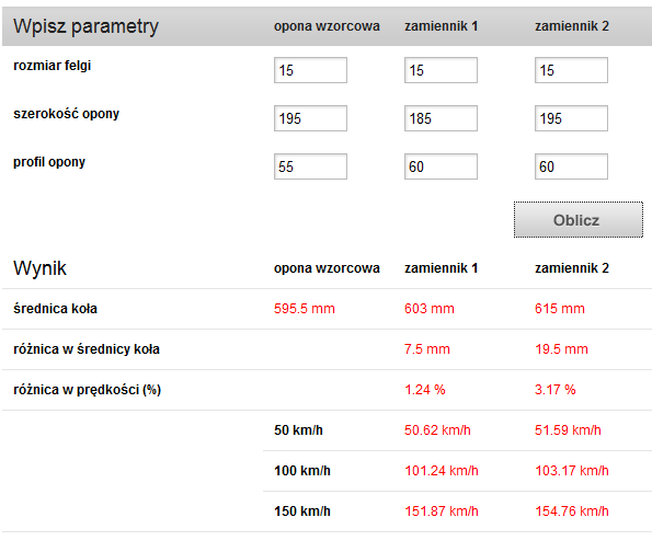

I kupiłem opony zamiennikowe zimowe - po waszych poradach, po wypytywaniu w portalach oponiarskich, po pomiarach szerokości felg, wyliczaniu zamienników itd.
Nieważna marka (nie o reklamę tu chodzi), ale w końcu i w efekcie kupiłem opony zimowe o rozmiarze 185/60 r15 (o 7 mm większa niż obecnie średnica koła, czyli o 1,24 proc. - przy dopuszczalnej róznicy 2 proc.)
Przypomnę - fabrycznie lacetti kombi ma 195/55/r15

opona 185/65R14 to jest dokładnie zamiennik 195/55R15

Profil 195/65 to już zbyt duży balon i zbyt duże przekłamanie licznika.
Najlepszym rozwiązaniem jest 185/60 - średnica niewiele większa od 195/55.
A IMO optymalnym rozwiązaniem pod względem trakcji, komfortu jest właśnie 195/60, ale wtedy mamy +3% w średnicy koła.
