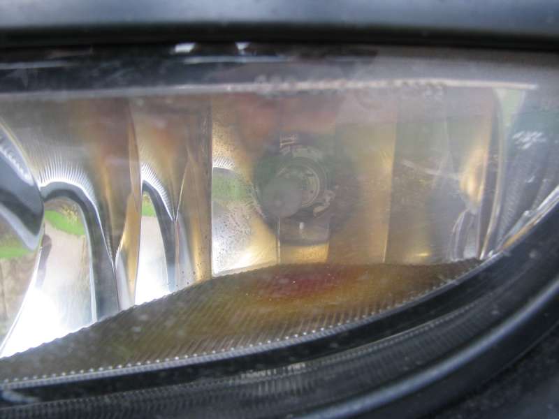

Czy tylko u mnie wypaliła się farba dookoła żarówek w światłach przeciwmgielnych? Ciekawostka jak dla mnie, bo samochód ma niecałe 3 lata, a tutaj taki babol zeby.GIF.

Wygląda to tak jak na zdjęciu.

ciekawe, możesz zrobić zdjęcie tego wypalenia?
> Jasne, zaraz cyknę .
uuu, faktycznie głupio to wygląda. Masz jeszcze gwarancję? Jeśli tak to powinni wymienić bez problemów. A żarówki w tych światłach masz oryginalne czy zmieniałeś kiedyś?

Ja nic nie ruszałem, nie wiem jednak co robił poprzedni właściciel. W ASO dowiedzialem sie, że pierwszy właściciel pojawił się z tym problemem po 1,5 roku i Fiat spuścił i jego i mnie na drzewo, twierdząc że nic nie mogą zrobić w trzecim roku.
Dla uściślenia powiem, że oba przeciwmgielne wyglądają tak samo.
Pojadę do innego serwisu smile.gif.

Na stronie 170/171 w instrukcji do NB masz typy żarówek jakie powinne być w światłach przeciwmgielnych ( i innych, razem z obrazkami jak która wygląda).
I porównując to na zdjęciu zamieszczonym przez ciebie i to co w instrukcji to wygląda mi na to że założyłeś nieodpowiednie żarówki spineyes.gif
Coś mi tu nie pasuje....
Tam pewnie powinna być żarówka H-7 55 Watowa a to co widzę to pewnie wynik wsadzenia żarówki 100 Watowej - typowe objawy wink.gif

H11 siedzi w tych p.m

nie do końca tak może być...
bo np według instrukcji światła mijania to rysunek D typ H1
a jak popatrzysz na te rysunki to rys. D na pewno nie wygląda jak H1 prędzej jak H7/H11 a rys. E to jest H1 grinser006.gif
a H11 jest bardziej podobna do rys. D

Słusznie, nie pomyślałem o tym, że żarówki mogą mieć zbyt wysoką moc. W sumie jak będę miał chwilę to po prostu wyjmę jedną i zobaczę o co tam chodzi.
Wcale bym się nie zdziwił, gdyby się okazało, że poprzedni właściciel jeździł cały czas z włączonymi przeciwmgielnymi (typowa praktyka w IRL) i świeciły mu za słabo. W ramach braku zajęcia wrzucił sobie mocniejsze żarówki i stało się to co się stało.
U mnie zaczyna robić się to samo. Autko posiadam 18 m-cy. Dodam że żarówek nie zmieniałem, ani nie jeździłem na halogenach (używane tylko podczas doświetlania). Wygląda to na wadę materiału. We wtorek ASO - zobaczymy co powiedzą.
