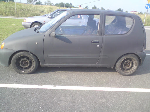

planuje kupic MTS technik kompletne zawieszenie -70/-50 (nie gwintowane) czytałem w archiwum opinie jedni mówią tak jedni tak chciałbym odsiweżyc temat mi zależy tylko na wyglądzie jeżdzę spokojnie na co dzien mysle ze na jakies rajdy są słabe ale na codzienną jazdę dadzą radę???? może ma ktos zdjęcie jak Seicento siada w takiej konfiguracji????bardzo bym był wdzięczny!
Ogólnie większość teraz sobie chwali zawiasy MTS`a, dawno nie czytałem postów z narzekaniem grinser006.gif
dzięki za zdjęcie chyba nie tak strasznie nisko! a jak tam z twardością?
do codziennej jazdy nie są podobno za twarde!?

ja na MTSie przejechalem ponad 18 tys km i zero oznak zuzycia, fakt nie jezdzilem na nich w kjs czy rajdach. Karta gwarancyjna czysta, zadnych reklamacji, zwrotow itp. Ostatnio po ponad 1,5 roku wrocilem do serii i czuc roznice, zrobilo sie bardziej komfortowo, choc i na MTSie nie bylo specjalnie twardo.
Podstawowe pytanie: co chcesz osiągnąć? Czy samochód ma tylko nisko siedzieć czy dobrze się prowadzić. Jeśli chcesz, żeby nisko siedział i fajnie wyglądał to MTS jak najbardziej. Jeśli chcesz, żeby się prowadził to zapomnij. Zaraz rzuci się na mnie armia ludzi, którzy powiedzą, że opowiadam głupoty i im na mstach jeździ się super. Oczywiście, jeździ się na nim super. Jeśli ktoś wcześniej nie jeździł na dobrym zwiasie ;-)
