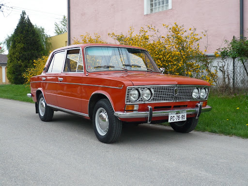

2103:
więcej zdjęć: http://picasaweb.google.com/nagymacs/VAZLADA21032010Aprilis#

Konik - ty wiesz, ze twoja ladzianka zawsze mi sie podobala. Wiele razy o niej rozmawialismy i o roznicach miedzy 2103, 21033 i 2106. Natomiast widze, ze twoja w momencie zakupu byla chba albo po dzwonku, albo miala wymieniony przedni prawy blotnik, albo przynajmniej kierunkowskaz (nie pamietam czy otwory byly w tych samych miejscach). Widze ze masz 2103, a kierunkowskaz boczny z 2106. Co tam sie podzialo? Czy to moze kreatywnosc poprzedniego wlasciciela ze na sile chcial ja zrobic na 1500s, oo czym swiadczy rowniez znaczek na tylnej klapie?

auto prawdopodobnie miało zgnite przednie błotniki i poprzedni właściciel wymienił je na z 2106 wraz z migaczami. Mogło to wynikać z tego że znalezienie błotników do 2103 graniczy z cudem, ja się sporo naszukałem zarówno błotników jak i migaczy z listewkami smile.gif Otwory są w innym miejscu!

> Twoja Lada to model 2103... dlaczego ma z tyłu znaczek 1500s ??
obecnie mam znaczek Lada 1600 ;-) Lada 1500 nie udało mi się dostać nigdy frown.gif
