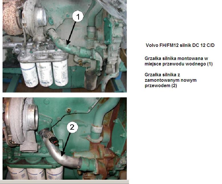

Aby olej wytrzymał tyle tyś km to jest filtrowany i to nie jakimś tam filtrem papierowym wielkości małej filizanki a stacją składającą się z nawet 3 filtrów o odpowiedniej gradacji i wkłądami z granulatu, ceramiki, i diabli wiedzą z czego jeszcze......... o filtrach "odśrodkowych" nie wspominająć... zlosnik.gif
Po czym stwierdzić że olej u nas jest już do Du..y sick.gif a po tym jak szybko gaśnie kontrolka smarowania... jeśli filtr jest zapaćkany a olej jak mazut to kontrolka na zimnym silniku zgaśnie po odpaleniu po jakiś 3 sekundach ... a gdy wszystko Jest OK - jesteśmy po wymianie... ok.gif to zgaśnie podczas kręcenia rozrusznikiem zanim jeszcze silnik zapali.... ułamek sekundy.
Ja wymieniam co 11 tyś km max 14 tyś km więc 3 x do roku wink.gif ...... i radze to wszystkim... 15 tyś km to max dla obecnych wysilonych silników - czasy gdy silnik miał 2,4 litra i 60 KM a wszystko było smarowane olejem i filtr oleju był 3x większy już mineły .... auto ma wytrzymać 200.000 km i sie rozpaść ... a ty masz kupić nowe ok.gifhehe.gif
A tu przykład filtrów na szybko z Volvo FH-12
