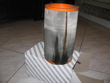

Tak wyglada filtr powietrza w JTD po TYLKO 10kkm... (na końcu dwie foty wygladu nowego filtra)
6cdf5ec6f424c80bm.jpg 3a25d25ec70113e7m.jpg 16a0931b7706669dm.jpg a2232507c720ad0em.jpg 75973ab4b4b891e2m.jpg 9cf973898f75606dm.jpg ba1605ca9cf4dd88m.jpg d029fa9c1802f97fm.jpg fa42353732ed83fbm.jpg 4a10ad94c1bed037m.jpg 383dd9bfab5436c3m.jpg 0ff520210aa076cem.jpg 1f987fbc2c0cd830m.jpg
Na pudełku widać cześć piasku, pyłu jaki się zatrzymał na filtrze - wystarczy lekko uderzyć filtrem, i takie rzeczy wypadają,,,

u mnie filtr po 10kkm wyglada o niebo lepiej, ale to fakt zalezy jak i gdzie sie smiga.. w kr to big smog jest zlosnik.gif
ja wiem, że to nie porównanie, ale zmieniałem właśnie filtr w SC po co najmniej 40 000 km (nie wiem, czy był zmieniany wcześniej)
i wyglądał przy twoim jak nowy zlosnik.gif...a niby mieszkam w woj. śląskim zlosnik.gif
jak wymienię w Bravo to z ciekawości wrzucę tu fotkę czy tez będzie z niego taki górnik zlosnik.gif
tak wygląda filtr powietrza po 26 ooo km...
ja będę wymieniał co 15.000-20.000
trochę zmartwił mnie zaciek na jednej stronie...po za tym na zatyczce było dużo piasku(deklu do zamykania puszki od filtra)...sprawdzaliśmy z mechanikiem, ale w rurze suchutko, więc wnioskuje, że chyba jakimś cudem zassało wodę...

ja wymieniałem swój w październiku po 47tys. jak sie zorientowałem, ze na przeglądzie po 35tys. mi go nie wymieili. Po wymianie na nowy była wyraźna różnica w pracy silnika (ciszej pracował i równiej i miał lekko lepsze zbiernie ale bez szału). W puszcze od filtra miałem kilka milimetrów wody na spodzie w momencie wymiany (nie duzo bo tam w spodzie jest taki podciśnieniowy zaworek spustowy, który zamyka się w momencie ssania). Dodatkowo wziałem spód puszki do umycia do domu pd kranem bo był w środku zasyfiony a tą górną część wyczyściłem od spodu tez porządnie.
Mój filtr po 47tys. wygladał niewiele gorzej od tego Twojego z tym, ze w miejscu gdzie wypada rura dolotowa było znacząco wyraźnie brudniej (czarna plama).
Woda moim zdaniem dostaje się przy myciu przez doloty w dolnym grilu bo jak się na nie popatrzy to one sa skierowane prostopadle do kierunku jazdy i pewnie przy jeździe w ulewę też tam woda dolatuje niestety.
