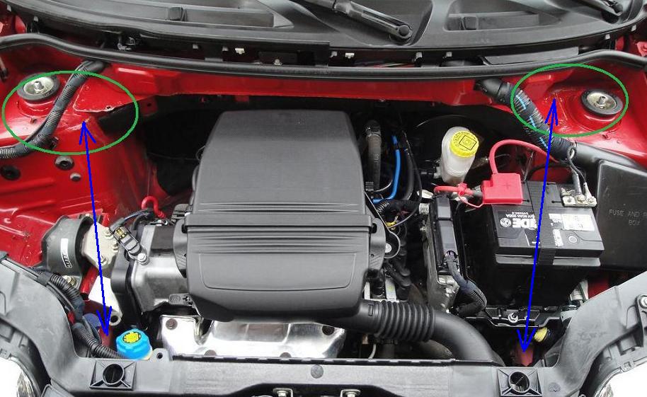

dla mnie coś dziwnie wygląda komora silnika w zaznaczonych miejscach( jakby szpachlówka pękała wskutek pracy elementów karoserii - ale w tych miejscach?)no i bardzo błyszcząca warstwa lakieru pod maską. Ja wiem że na początku produkcji lakierowano także komorą silnika ale zawsze ten lakier był cieniutki i matowy a tu? połysk!
> wydawało mi się że komora silnika nie była malowana w pandach
była malowana przez pierwsze lata produkcji ( chyba do 2005 lub 2006 roku)
To źle Ci sie wydawało.
Mam taki sam lakier (grubość) pod maską jak i na zewnątrz.

U mnie też się świeci ale miejsca te faktycznie nie wyglądają na fabryczne.
Silnik wypucowany jak psie jaja. Oglądam fabrycznie nowe auta od niedawna i w nowych sztukach z przebiegiem 20km silniki bywają leciutko zakurzone.
Ten egzemplarz na 100% był robiony.
Zresztą na zdjęciu widać, że wiązki idące do podszybia są wstanie fabrycznie nowym. To samo z taśmą "scota". Zbyt nowa jak na 7 letnie auto.
Nie wiem jak trzeba umyć auto, żeby wydobyć syf z wiązek kabli.
Zapewniam Cie, że dobre APC w odpowiednim stężeniu potrafi zdziałać cuda.
Następnie odrobina np czegoś plakopodobnego i gotowe.
Tak wiec ciężko powiedzieć- mnie niepokoją te spawy i zgrzewy, które ewidentnie pękają/rozchodzą się- zerknij jeszcze w okolice mocowania silnika po stronie pasażera- też jakieś dodatkowe spawy? hmm.gif
no i wątpię by grubość lakieru na zewnątrz i np w komorze silnika była jednakowa
Mniej więcej odcień powinien być taki jak na podłużnicach
(niebieskie strzałki)
