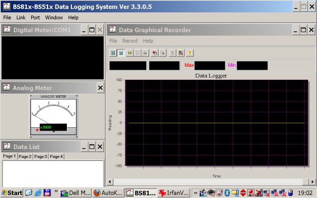

Cóż to za miernik ? Robi jakieś logi wielogodzinnego pomiaru ?
Robi zrzut do laptopa.

Co do miernika, tak jak piszesz - wypadałoby zrobić zrzut pomiarów przez noc.
Ja mam VA18B - niedrogi, a loguje na kompa - w tę stronę bym poszedł.
