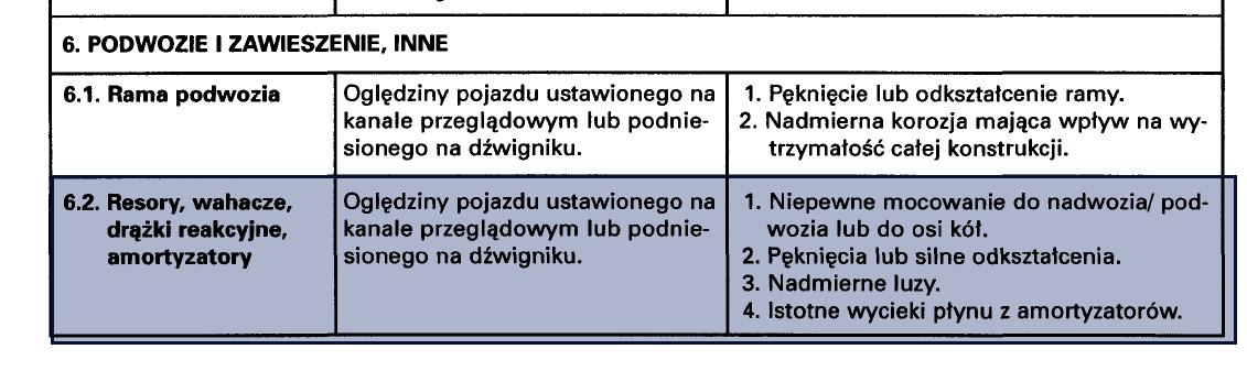

ba, to badanie nie ma wplywu na przeglad w SKP gdyz zawieszenie sprawdza sie wzrokowo oraz pod wzgledem wystepowania luzów, stuków i "mokrych" amortyzatorów.
co jest wylistowane w zalaczniku do PORD - ale kto to czyta skoro update'y PORD sa minimum 4 razy w roku.

Znaczy że co? Jak mi diagnosta powie, że mam za słabe amortyzatory to mogę mu powiedzieć żeby się odczepił?
> patrz chyb punkt 6.2 tabeli
"6.2.3. Nadmierne luzy."
"panie kierowco, te amortyzatory nie sa sparawne, maja luzy na tloczysku. zapraszam po naprawie..." cfaniaczek.gif
amortyzator to tłumik, sprawność ocenia się na podstawie skuteczności tłumienia, nie stwierdzisz luzu na amortyzatorze jeśli jest prosty.
Możesz zarzucić mu luzy na mocowaniach, uszkodzenie mechaniczne z zewnątrz albo wyciek, nic innego.
zmienialem 3 komplety amorkow na tyle i wszystkie mialy wlasnie luz: sciskales w rekach przez kilka sekund, a pozniej gwaltownie je rozciagales i spokojnie byl 1-3cm skok bez obciazenia. w druga strone dzialo sie to samo. amorki wydawaly taki dzwiek jak uszkodzone tuleje gumowo-metalowe.
