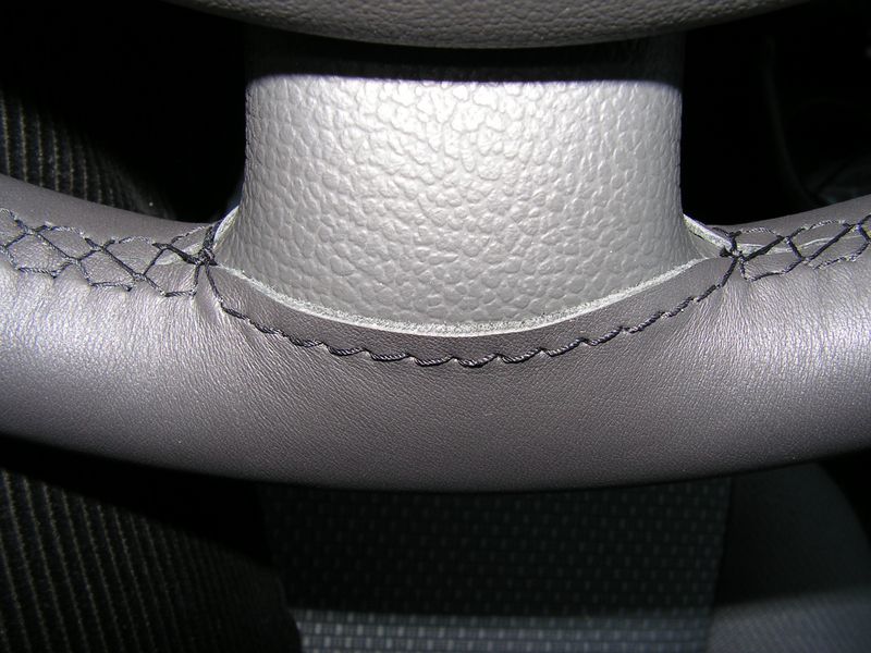

Wasylek Napisano 10 Maja 2011 Udostępnij Napisano 10 Maja 2011 > Czy 'jakoś' to wygląda ?? Dla mnie nie do przyjęcia Jeśli chodzi o estetykę to jest jeden poważny minus- skórka, którą dostaniemy i obszywamy, to tylko samo "kółko", skóra kończy się tam, gdzie są ramiona kierownicy. Im te ramiona są szersze- tym gorzej to wygląda. Profesjonalne obszycie kierownicy pokrywa również ramiona, krawędzie skóry nie są widoczne bo znajdują się pod airbagiem lub innymi plastikami kierownicy. Odnośnik do komentarza Udostępnij na innych stronach More sharing options...
rwIcIk Napisano 10 Maja 2011 Udostępnij Napisano 10 Maja 2011 > Dla mnie nie do przyjęcia > Jeśli chodzi o estetykę to jest jeden poważny minus- skórka, którą dostaniemy i obszywamy, to tylko > samo "kółko", skóra kończy się tam, gdzie są ramiona kierownicy. Im te ramiona są szersze- tym > gorzej to wygląda. Profesjonalne obszycie kierownicy pokrywa również ramiona, krawędzie skóry > nie są widoczne bo znajdują się pod airbagiem lub innymi plastikami kierownicy. Praktycznie sprawdza się. Źle nie wygląda i poprawia komfort prowadzenia Jeśli chodzi o wyszukaną estetykę, to jeśli ktoś na to zwraca szczególną uwagę, to rzeczywiście powinien oddać kierę do profesjonalisty. Odnośnik do komentarza Udostępnij na innych stronach More sharing options...
komandos80 Napisano 10 Maja 2011 Udostępnij Napisano 10 Maja 2011 > Dla mnie nie do przyjęcia > Jeśli chodzi o estetykę to jest jeden poważny minus- skórka, którą dostaniemy i obszywamy, to tylko > samo "kółko", skóra kończy się tam, gdzie są ramiona kierownicy. jak zrobisz po najmniejszej linii oporu, to tak ale mozna tez tak: http://autokacik.pl/showthreaded.php?Cat=0&Number=281703393&page=&vc=1 Odnośnik do komentarza Udostępnij na innych stronach More sharing options...
Wasylek Napisano 10 Maja 2011 Udostępnij Napisano 10 Maja 2011 > jak zrobisz po najmniejszej linii oporu, to tak Elephant pytał o gotowy "półprodukt", czyli wyciętą już skórkę. Jeśli się wycina samemu to oczywiście- można zrobić wszystko elegancko Odnośnik do komentarza Udostępnij na innych stronach More sharing options...
komandos80 Napisano 10 Maja 2011 Udostępnij Napisano 10 Maja 2011 > Elephant pytał o gotowy "półprodukt", czyli wyciętą już skórkę. ale z tego co pamietam to tamten kolega tez kupowal pasek skory na allegro tylko chyba szerszy niz zwykle, a pozostalosci obcial Odnośnik do komentarza Udostępnij na innych stronach More sharing options...

Elephant Napisano 10 Maja 2011 Autor Udostępnij Napisano 10 Maja 2011 > aby krawędzie były już przeszyte ściegiem. Jest to lepszy sposób założnienia pokrowca niż > przeszywanie przez wykonane dziurki. Czyli ma to wyglądać mniej więcej tak ?? Odnośnik do komentarza Udostępnij na innych stronach More sharing options...

elmiko Napisano 10 Maja 2011 Udostępnij Napisano 10 Maja 2011 > Czyli ma to wyglądać mniej więcej tak ?? Właśnie dokładnie odwrotnie Odnośnik do komentarza Udostępnij na innych stronach More sharing options...
Elephant Napisano 10 Maja 2011 Autor Udostępnij Napisano 10 Maja 2011 > Jak służbowy, to ja bym w ogóle nic nie robił, ewentualnie jakiś gotowy pokrowiec nie ze skóry > Ja w każdym razie korzyści "dotykowych" ze skórzanej kiery nie odczuwam żadnych- jedynie > estetyczne. No właśnie problemem jest że ta kierownica w lecie, przy lekko spoconej ręce robi się śliska. Mi przynajmniej bardzo skóra pasuje. Próbowałem szukać jakiegoś pokrowca do założenia, ale nic ze skóry niestety nie znalazłem Odnośnik do komentarza Udostępnij na innych stronach More sharing options...
Elephant Napisano 10 Maja 2011 Autor Udostępnij Napisano 10 Maja 2011 > Właśnie dokładnie odwrotnie Rzeczywiście jakoś odwrotnie to zrozumiałem Czyli taka wersja jak na pierwszej fotce ?? Jest obszyta skóra wstępnie i następnie obszywa się ją wokół kierownicy. Odnośnik do komentarza Udostępnij na innych stronach More sharing options...
Wojtas_BB Napisano 10 Maja 2011 Udostępnij Napisano 10 Maja 2011 Obszywałem jak miałem Punto. 3 godziny roboty i bolące palce od zaciągania nici. A efekt na fotach poniżej. IMHO kluczem do dobrego obszycia jest idealne wręcz wymierzenie kierownicy oraz równie idealne wycięcie przez sprzedawcę. Ja się lekko pomyliłem,co widac na fotach, gdyby skórka była o 1mm szersza wyszłoby znacznie lepiej. Druga sprawa to jakis pomysł na zgrubienia przy szyciu - u mnie przy 4 szyciach - fachowcy od obszywania nacinają kierownicę żeby zgrubienia weszły w wycięcie i ładnie równo leżały. Jak się robi samemu mozna iść w druga stronę i kilkakrotnie owinąć czymś kierownicę będzie grubsza, ale w takim wypadku trzeba pamiętać zamówić pokrowiec odpowiednio szerszy. I trzeci klucz do sukcesu - umiejętności szycia - u mnie największa dziura i najgorsze szycie bylo przy pierwszym odcinku im dłużej szyłem tym lepiej i łatwiej mi to szło. Jakbym mial od razu druga kierownice do obszycia pod reką pewnie wyszłaby prawie idealnie Odnośnik do komentarza Udostępnij na innych stronach More sharing options...
kowal Napisano 10 Maja 2011 Udostępnij Napisano 10 Maja 2011 > Rzeczywiście jakoś odwrotnie to zrozumiałem > Czyli taka wersja jak na pierwszej fotce ?? Jest obszyta skóra wstępnie i następnie obszywa się ją > wokół kierownicy. Tak o to mi chodziło. Obszycie polega tak naprawdę na łapaniu igłą (wiązaniu?? nie wiem jak to napisać) za dratew, którą przeszyte już są krawędzie. Odnośnik do komentarza Udostępnij na innych stronach More sharing options...
