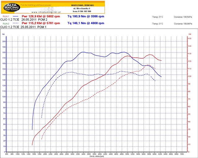

Dzisiejszy wykres z hamowni - lepiej
Poprawiony program względem wczorajszego, ale chyba nadal wygląda średnio? Za mały przyrost na niskich obrotach i fala na średnich? Czy tylko mi się wydaje...

powiedz czy nie czuć uślizgów sprzęgła ?

Bardziej bym sie martwil tymi falami dunaju niz wartosciami szczytowymi.
Nie jest dobrze. Albo coś nie tak z programem, albo są problemy z silnikiem.

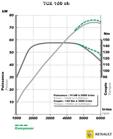

Masz oryginalny wykres dla tego silnika?
Samochodem jeszcze nie jeździłem, siedzę w robocie i konsultuję się on-line.
Środek jest wysoki, ale pofalowany i zastanawiam się czy tak ma być, czy lepiej będzie wrócić do serii?
W sumie zależało mi najbardziej na dole, a tam poprawy nie ma za dużej - ponoć dlatego że wczoraj szarpało na niskich przy większym momencie.

Te fale to moze byc wina kompa, moze obcina zaplon albo doladowanie, za goraco mu albo paliwo nie teges.

Wg. producenta wyglądać powinien tak jak w załączniku.
No to moim zdaniem powinieneś wrócić do oryginalnego programu i nie kombinować, najwidoczniej ten silnik źle to znosi. Po powrocie na oryginalny soft niech też zmierzą na hamowni, żeby nie okazało się, że przestał trzymac fabryczne parametry przez to kombinowanie crazy.gif

Ciśnienie wzrosło ponoć z 0,5 do 0,65 bara.
A co jest najgorsze w tym wykresie, do czego można się najbardziej przyczepić?
Przebieg krzywej momentu obrotowego oraz spadająca moc od 5200 do 5600. W zdrowym silniku to tak nie wygląda.

Podejrzewam, że generalnie chodzi o to, aby krzywa momentu w wartościach szczytowych jak najbardziej przypominała stół. zlosnik.gif(płaski stół)

>Podejrzewam, że generalnie chodzi o to, aby krzywa momentu w >wartościach szczytowych jak najbardziej przypominała stół. (płaski stół)
Ale zamysł dobry?

Mocą bym sie tak bardzo nie martwił(chociaż tez nie jest dobrze) ale moment lipa na całego.
idealny moment powinien bardzo gwałtownie rosnąć i trzymać poziom prawie do końca,napewno nie powiniem być taki poszarpany jak u Ciebie.

Cos jest nie tak z ilością paliwa w stosunku do ilości dmuchanego powietrza.
No chyba ze wydech nie wyrabia.

Wczoraj wywaliło błąd wtrysku i bardzo szarpało. Dlatego dziś jest nowy program.

dlaczego ta firma nie loguje ciśnienia doładowania a raczej jego przebiegu w trakcie rpm ? To by dużo powiedziało o pracy silnika, nie wspominając jeszcze o AFR w zakresie obrotów.
Ja nadal podejrzewam przeładowanie pod koniec obrotów i tylko chyba do tego bym się przyczepił. Prawdopodobnie coś w pewnym momencie nie potrafi utrzymać ciśnienia i komp musi to skorygować.

Czy dyskwalifikuje? nie wiem... Myślę, że tuner nie ogarnia do końca tego modelu silnika i elektroniki. Ja bym się do niego nie czepiał, spytałbym przed modyfikacją , czy kiedykolwiek taką na tym silniku robił.
Z racji małej turbiny, silnik jest podatny na zmiany warunków pracy i przez to zmiany ciśnienia doładowania, które to jest w sposób bezpośredni odpowiedzialne za moment obrotowy wygenerowany, i być może z tego powodu niewielka korekcja dawki paliwa lub korekta ciśnienia doładowania poprzez komputer skutkuje takimi sinusoidami w silniku.
W założeniu , w dowolnym silniku z turbosprężarką spadek doładowania a przez to momentu, przez zakres obrotów silnika zazwyczaj powinien być stały, to że występuje górka pod koniec obrotów sugeruje, że coś tam nie halo. Potrzebna diagnostyka, oprócz sprawdzenia tych parametrów które podałem, potrzeba jeszcze temperatury w dolocie przed przepustnicą, bo być może ICek się nie wyrabia. Dobrze byłoby wiedzieć też, czy silnik osiąga zadane ciśnienie doładowania przez program , czy nie (zlogować bloki pomiarowe - o ile we francuzie też jest takie coś, pewnie tak).

Widziałem wykres z Krakowa, i wygląda to lepiej niż u mnie, choć maksymalne wartości są u mnie bardziej wyciągnięte, no ale tym się akurat nie jeździ.
> wlasnie, tak to wyglada z fastchipa.nl klik
Przyrost o 3KM?
I moment też jakiś słaby? Chyba że ja źle czytam ten wykres.

Odebrałem samochód, na razie zobaczę jak jeździ na takim programie. W porównaniu z wczoraj to niebo a ziemia, ale wczoraj nie dało się jeździć wink.gif
W poniedziałek chyba jednak wrócę do serii.

A czy wrócę do serii? W sumie fajnie się jeździ po chipie, choć brakuje mi dołu. Cały czas się zastanawiam.

Dziś autko wróciło do serii.
Będziesz kombinował u innego, lepszego tunera?
Jest taka szansa. Choć nie wiem czy da się dużo dołu wycisnąć więcej, a mi bardziej zależy na momencie od dołu i harmonijnym przebiegu.
